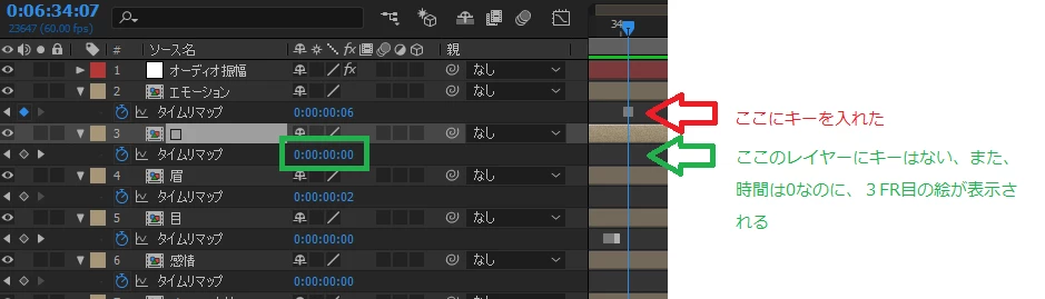

タイムリマップを使用して、パラパラアニメを作っているのですが、不思議な挙動をします。
例えば、下図の様に、口、眉、目のコンポジションを持ったMainのコンポジションがあるとします。
各コンポジションはパラパラアニメをするために、フレーム単位でパターンの絵を格納しています。
例えば、目のコンポジションは
 0フレーム目:目開き
 1フレーム目:目閉じ
例えば、口のコンポジションは
 0フレーム目:口閉じ
 1フレーム目:口開き
等々…
これらをMainのコンポジションでキーを打ち込んでパラパラアニメを作っています。
大抵の場合、うまくいくのですが、まったく法則が特定できないバグり方をしてしまいます。
目には20フレーム(20個の絵のパターン)の情報を格納しているのですが、Mainのコンポジションで目のキーに10の値のキーを打ち込むと、
目のレイヤーは正常に指定したキーの絵が表示されるのですが、なぜかほかのレイヤー(例えば口のレイヤー)の絵も変わります
ほかのレイヤーにはそのタイミングではキーは存在しないので、絵が変わるはずがないのにも関わらず、ほかの絵が表示されます。
この状況になると、明示的に口のレイヤーにキーを打ち込んだとしても、その値は無視されるのか、おかしなパターンのままになってしまいます。
上図では、エモーションにタイム「6」の値を入れて絵のパターンを変更した時なのですが、キーを打ち込んでいない口のパターンもなぜか変わってしまいます。
ほかのレイヤーなのに何故エモーションのタイムラインが影響を与えてくるのか謎です。

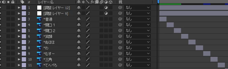

口のコンポジションは以下のようになっています。
調整レイヤーを増やしたり、減らしたりして、アフターエフェクトのプログラムにこのコンポジションが持つレイヤー数にタッチしてやると、
正常に動く得もあったり、そのような謎の挙動をします。

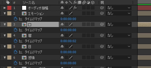

    レイヤーのタイムリマップをクリックしてから、グラフエディッターを開いて動作を確認してはどうでしょうか。
    kunitako作成者
    June 27, 2017
    アドバイスしていただきありがとうございます。
    グラフエディタを開いてみたところ、特に問題はありませんでした。
    グラフエディタ上でも 0 の値になっているものの、表示されている絵は別の値のものとなっていました。
