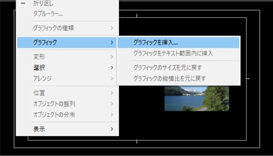

この文面からの推定しますと、レガシータイトルでグラフィックの挿入が出来ないということでしょうか。
今、レガシータイトルを使用して、「psd」と「jpg」画像で試してみましたが、両ファイル形式とも正常に挿入出来ました。
方法は、タイトラー画面上で右クリックして開いたコンテキストメニューから「グラフィック」→「グラフィックを挿入」を選択で、以前の場合と同じです。

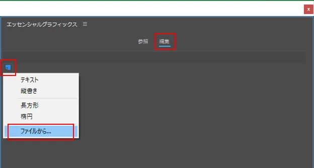

それとも「エッセンシャルグラフィック」パネルでグラフィックの挿入が出来ないということでしょうか。
こちらの場合は、
①「エッセンシャルグラフィックス」パネルを開き、「編集」を選択します。
②「新規レイヤー」ボタンをクリックして開いたメニューから「ファイルから」を選択します(下図)。あとはフォルダーとファイルを指定すれば、挿入できます。

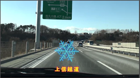

<参考>雪の結晶の画像(psdファイル形式)を挿入してみました。
こちらの場合は、

おおーー150kw様! ありがとう!
右クリック何って思いも付きませんでしたよ。
