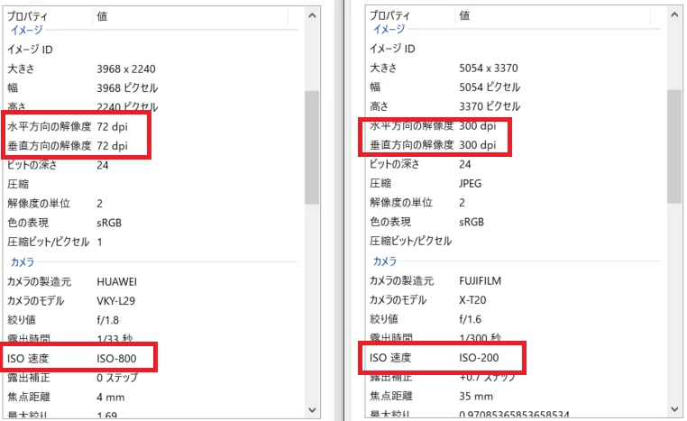

・まず一番の問題点は解像度が72dpiで圧倒的に不足しています
Stockフォトですので購入された方が出版物や商品パッケージでの印刷利用も考えられます。
72dpiではWebページで小さく表示する事には使用できますが印刷物での利用には耐えられません。
・他の方からも指摘されていますがメイン被写体にピントが来ていません
・F1.8 1/33秒での撮影ですがISO-800での撮影で粒状感が出ています
私はこのシチュエーションでは三脚を使ってISO-100~200、F1.2~1.4の単焦点レンズでギリギリ被写体ブレをしないシャッタースピードを狙って撮影します。

詳細な返信ありがとうございました。
おっしゃる通りP10plusです。
この状態でピントが合っていないというのが、衝撃でした。やはり素人の写真ということですね。
静止した状態の夜景などはマニュアルの撮影で幾分か綺麗にとれるようになりましたが、動くものがある状態で夜景を撮影するのはやはりどんなに進歩してもスマホには限界があるのですね。
