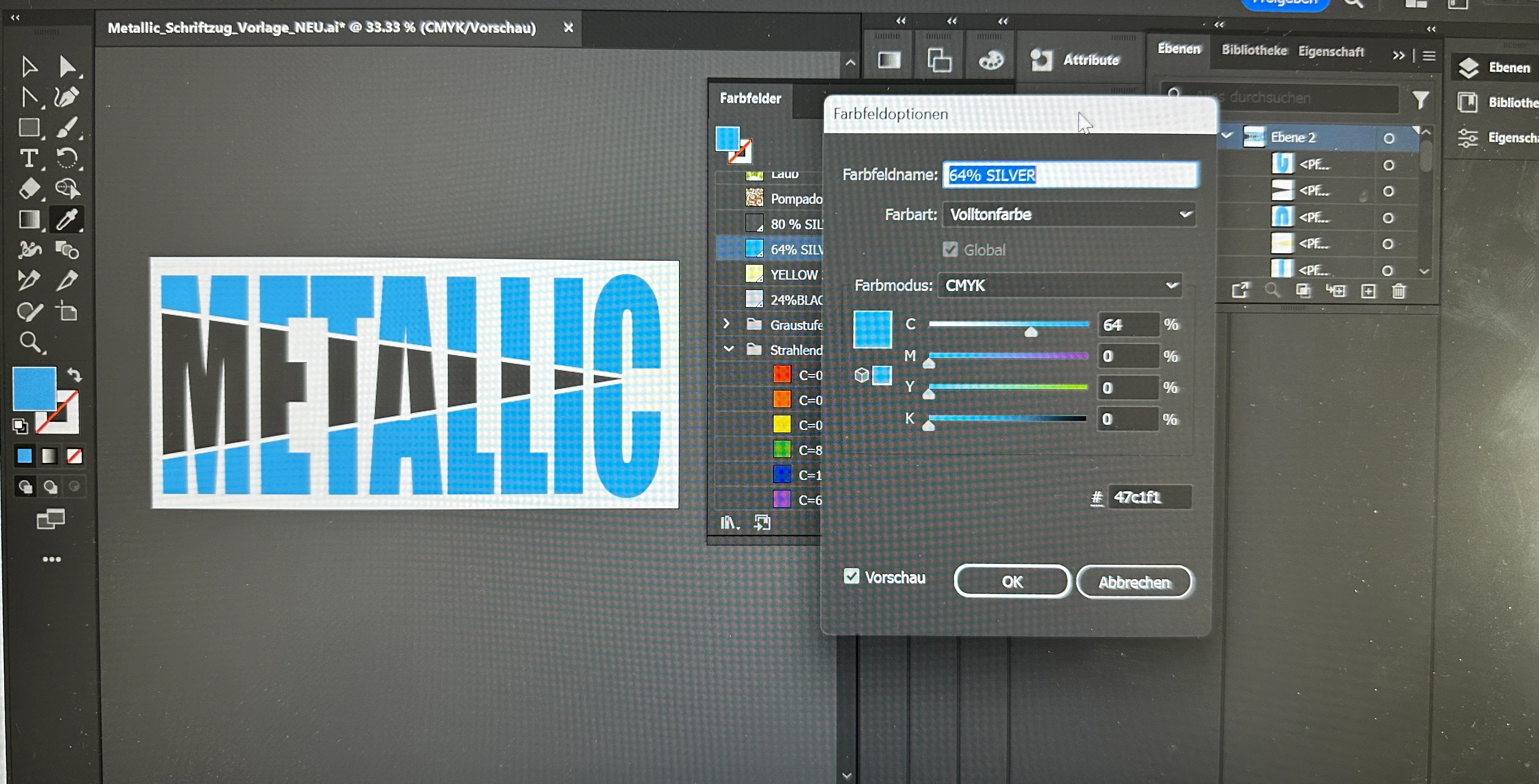

Ich habe im Illustrator einen speziellen Schriftzug erstellt mit 4 Sonderfarben (Sollte nachher Silber gedruckt werden). Nun beim Exportieren, ändert es mir immer die Farbe.
Also ich habe z.B. eine Sonderfarbe angelegt und mit Silber64% definiert, dann 64% Schwarz eingeben. Nun wenn ich dies Exportiere und im Indesign öffne um eine Druckdatei herzustellen, ändert es mir die 64% auf 100% Schwarz..
Was mache ich falsch?

If you want 64 % of a spot color, you need to select the spot color swatch and change the percentage in the Color panel.
Changing percentages to define the appearance of a spot color does not change the percentage with which the color will be printed. But maybe you do not want your silver to be printed as a percentage, but with the full ink.

Ich habe 64% beim Vollton eingegeben. Ich muss einen 5 Kanal haben, damit dies auf der Digitaldruckmaschine gedruckt werden kann.
Die 64% sollten dann auch nur zu 64% Silber gedruckt werden. Aber wenn ich dies so exportiere, wir alles wieder auf 100% gestellt.

Könntest Du einen Screenshot der Sonderfarbendefinition zeigen?
Die Aussehen-Palette mit ausgewähltem Schriftzug
Die Exporteinstellungen?

Ist das mit dem Cyan von der Druckerei so vorgegeben?
Ansonsten: wie funktioniert das mit einer anderen Farbdefinition? irgendwas buntes?
Wie sehen die Separartionen in InDesign aus?
