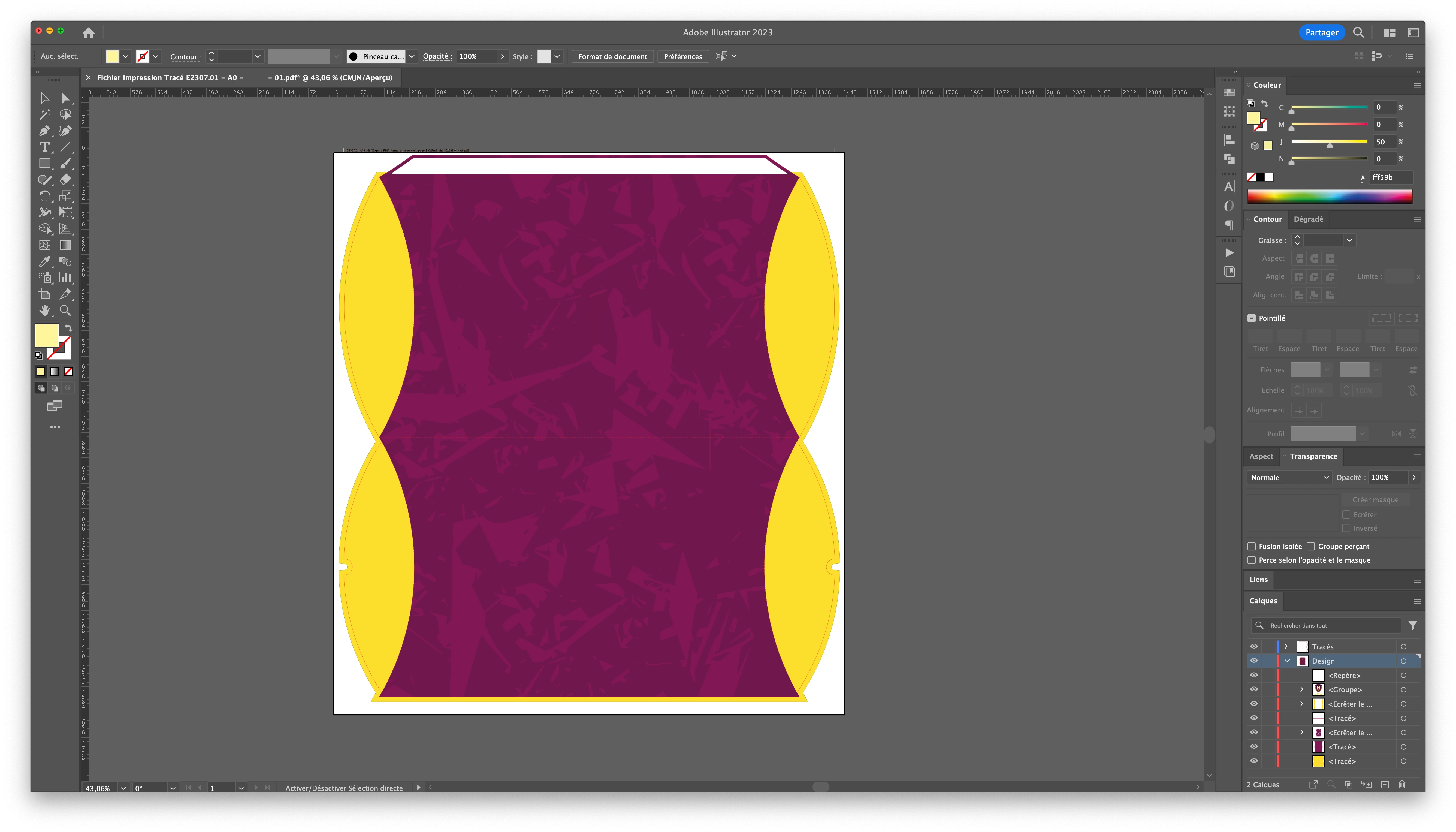

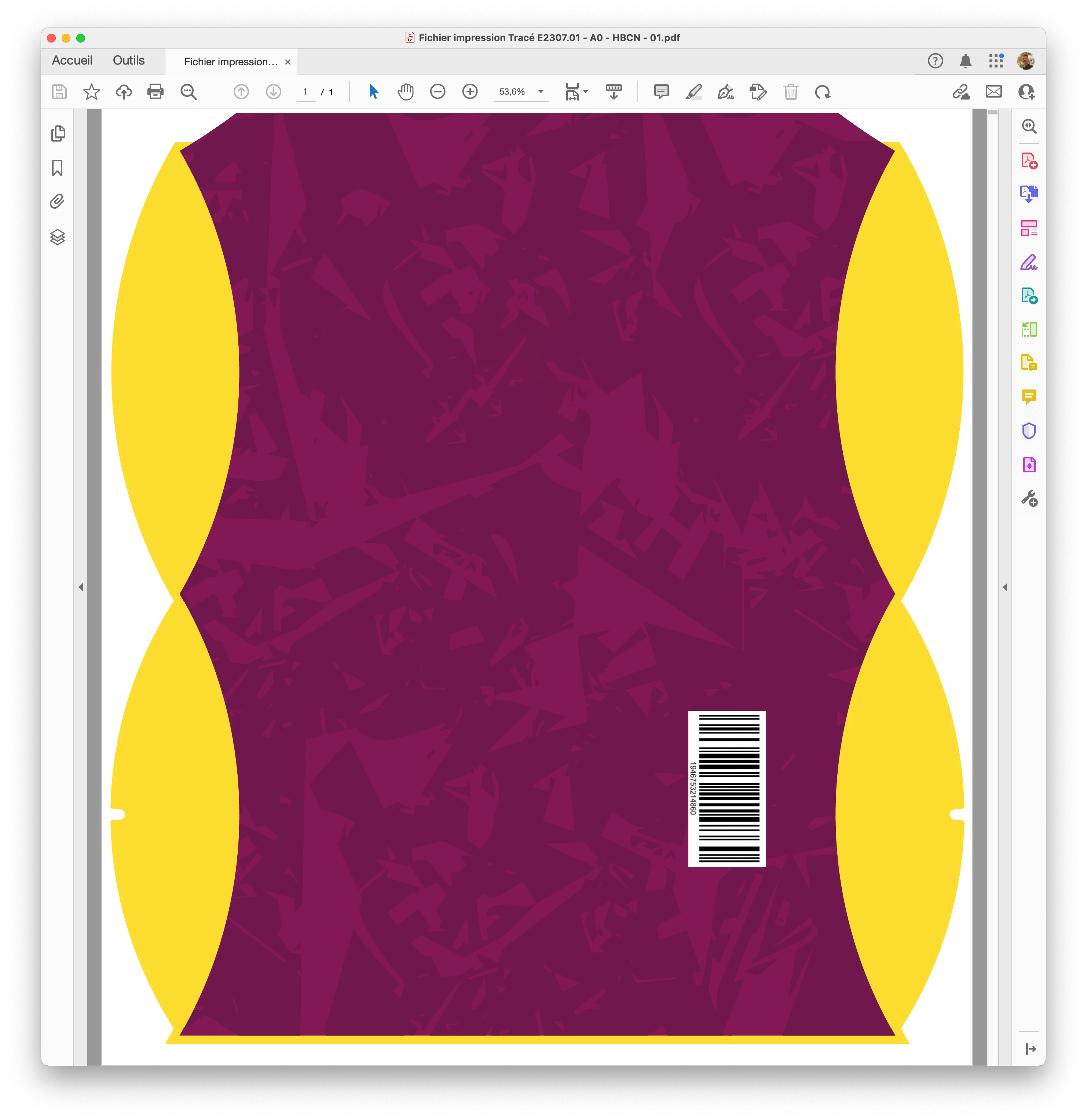

Bonjour,
Je rencontre un souci, on m'a fourni un PDF et il faut que je modifie un élément (code barre)
Mais quand j'ouvre le fichier PDF dans Illustrator, le code barre n'est pas présent
J'ai bien tout le reste mais pas le code barre.
Comment cela est possible ?
Merci de votre aide
Good morning,
I have a problem, I have been provided with a PDF and I have to modify an element (barcode)
But when I open the PDF file in Illustrator, the barcode is not present
I have everything else but not the barcode.
How is this possible?
Thank you for your help

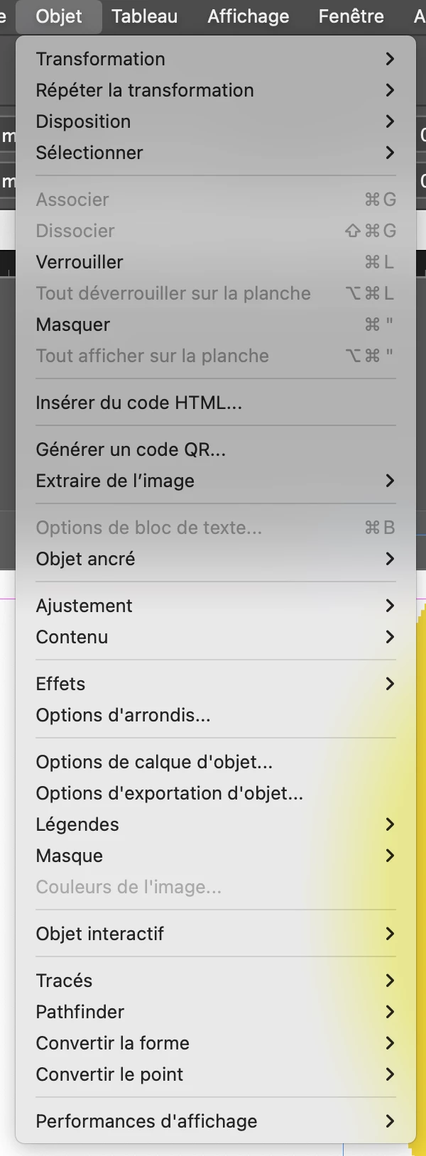

Yxarata
YxarataAuthor
July 19, 2023
I don't find "Flatten transparency" on "Object" Menu
Mac Mini Tahoe 26.2
Monika Gause
July 19, 2023
That is a screenshot from InDesign
