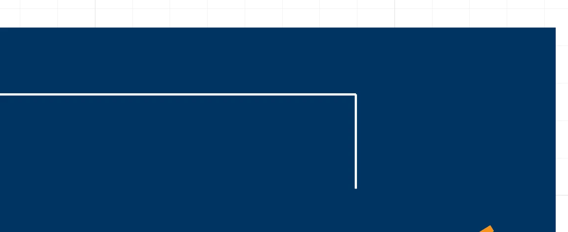

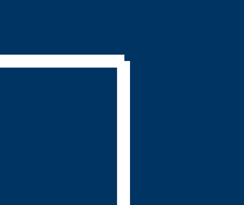

Bonjour,
Je ne réussi pas a trouver comment. J'espère que vous pourrez m'aider! Alors voilà, J'ai 2 trais blanc qui ce réunissent pour former un genre de "L". Donc j'ai une ligne horizontale et une autre vertical tout deux réunis a un point d'encrage. Cependant, j'ai une épaisseur de 0.5pt pour chaque lignes, ce qui fait qu'à la jonction entre les 2 lignes ca ne fini pas en coin droit et bien fini. Il manque un petit bout, un petit vide. Comment faire pour que ce vide soit remplie et que cela fasse une belle jonction?

Ok merci! Comment désactiver le remplissage?
Select the object.
Target the Fill and click None.

Bonjour, j'ai essayer cette méthode et ca relis les 2 autres extrémité de mes trais pour former un triangle blanc.
Ton Frederiks
July 14, 2022
Then you should turn off the fill for that object.
