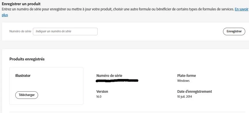

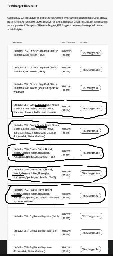

Bonjour, merci pour votre aide, quand je vais sur mon compte Adobe, je retrouve mon  achat de CS6 il est indiqué version 16 (vois capture d'ecran) ensuite j'ai telecharger les fichiers qui sont sur la deuxieme capture d'ecran ou il est indiqué "French", l'instalation c'est bien passé et le numero de serie est bien accepté donc je  pensais avoir bien telecharger mon achat de base qui est francais.
Monika Gause
February 11, 2023
Do you have all of these options?
https://helpx.adobe.com/illustrator/using/arabic-hebrew.html
You could try and reset the preferences.
February 11, 2023
Merci je pense qu'il faut que je ré-instale le logiciel avec creative cloud
