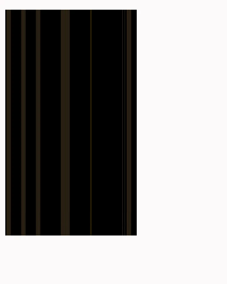

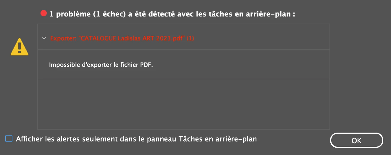

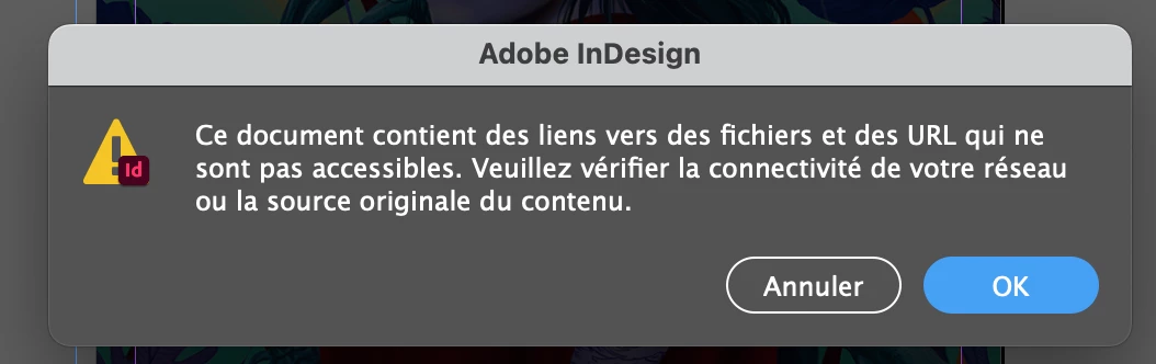

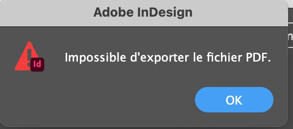

Bonjour,
Suite à la mise à jour de mon Mac Book Pro et de la suite Adobe, je rencontre de nombreux problèmes dont plusieurs sur Indesign :
- Affichage des images en mode glitch et problème de lien (fichiers bien présents)
- Impossible d'enregistrer  mon fichier Indesign (obligé de le faire dans un autre dossier)
- Impossible d'exporter PDF : problème de liens et URL (peu importe si les fichiers sont en local ou non)
Je désespère un peu car impossible de travailler sur mes dossiers en cours...
Auriez-vous un sujet en cours ? Des solutions ou idées ?
Merci d'avance pour votre aide.

Same thing here... Updated to OS ventura, did the updates on indesign and my files on external hard drive cannot be exported anymore in PDF.
Any solution ?

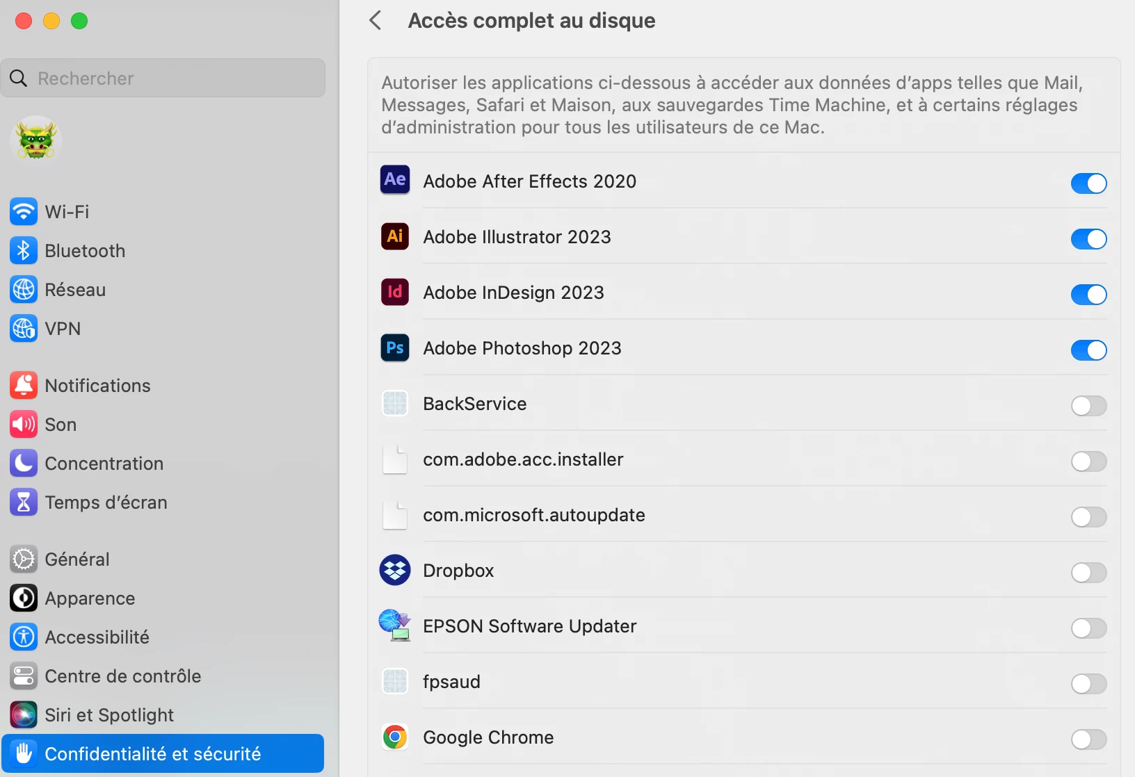

I searched on the web and after 2 hours I found this article that totally solved the problem :
https://cleanerone.trendmicro.com/blog/what-is-full-disk-access-how-to-enable-macos/
The issue was that the OS ventura did not granted automatically all the Adobe sftwares to access the complete access to the disk.
2 first screenshots are the issue displayed in indesign , the 3rd one is the window wher you can grant the access
