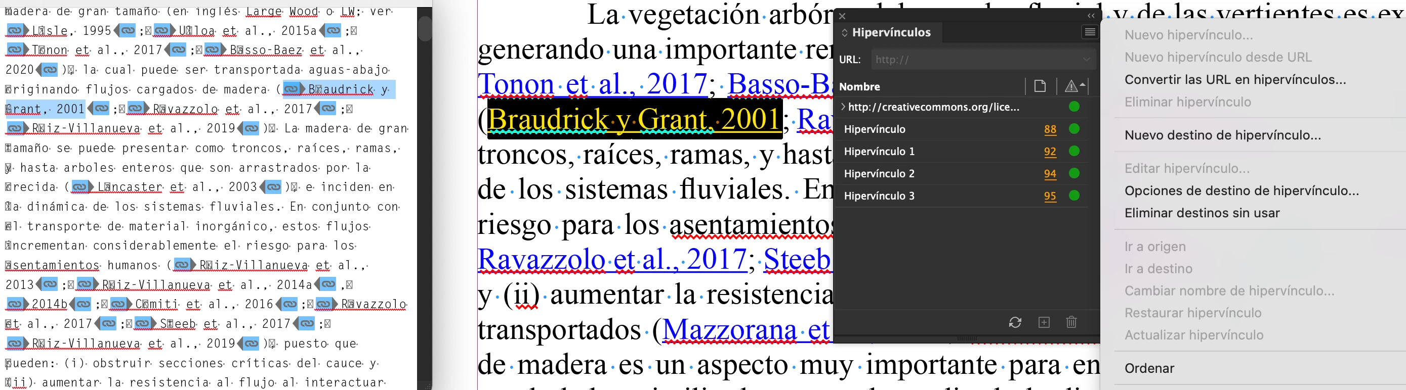

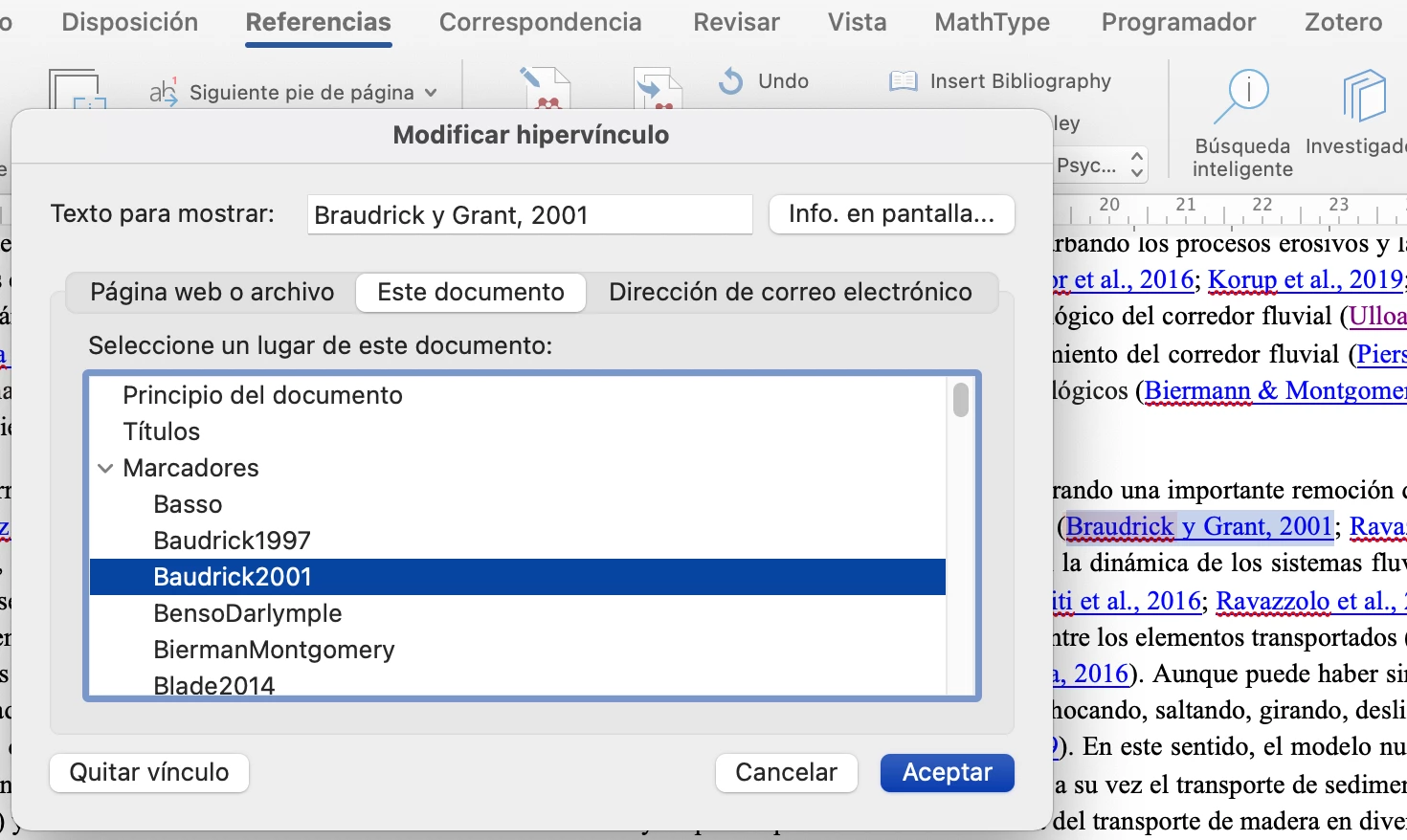

Trabajo en la maquetación de publicaciones científicas y un problema constante es que, al importar los documentos Word, los enlaces internos entre las referencias bibliográficas y sus citas en el texto no funcionan.

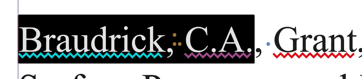

Se mantienen los estilos de párrafo y carácter, pero los enlaces dejan de funcionar. En la vista del editor de artículos las palabras enlazadas originales aparecen entre iconos de enlace, pero no son viables ni se pueden borrar, además no es posible crear un nuevo hipervínculo en ese punto, has de borrar el texto completo y volver a escribirlo. Sin embargo los hiperenlaces a url se importan y funcionan correctamente.
En el texto de destino se mantiene el símbolo de anclaje de texto, visible cuando se activa la vista de caracteres ocultos, pero tampoco aparece como destino de hipervínculo seleccionable cuando intentas crear un nuevo enlace.
