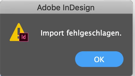

Hallo!
Ich habe seit der Installation von InDesign CC 14.0 letzte Woche das Problem, dass ich keine Objekte mehr platzieren kann.
Es erscheint die Fehlermeldung "Import fehlgeschlagen".
So kann man leider überhaupt nicht weiterarbeiten. – Weiß jemand einen Rat?
Danke im Voraus, beste Grüße!

    Ich habe in zahlreichen verschiedenen Foren verschiedene Versuche gelesen, dieses Problem zu beheben. Offenbar kann der Fehler eine Vielfalt verschiedener Ursachen haben. Da mir meine Fehlerursache bislang noch nirgendwo untergekommen ist, sei sie hier genannt: Überprüft, ob es sich bei den zu importierenden Bildern um mit einem iPhone gemachte Bilder handelt. Apple speichert dieses in den neueren iOS-Versionen bzw. iPhone-Modellen im HEIC-Format, das InDesign nicht lesen kann (AUCH WENN die Dateiendung .jpg lautet). Meine Lösung (auf dem Mac): Bild per Vorschau oder Finder-Kurzbefehl in ein PNG konvertieren - dann gings.

    November 19, 2018
    Thanks for the answer! But I tried two times. The problem isn't solved yet.
    November 19, 2018
    Hallo Sandra,
    was genau willst Du platzieren?
    Ob's hilft weiß ich nicht, aber seit heute gibt's ein Bugfix-Update auf Version 14.0.1.209 über die Creative Cloud Desktop App.
