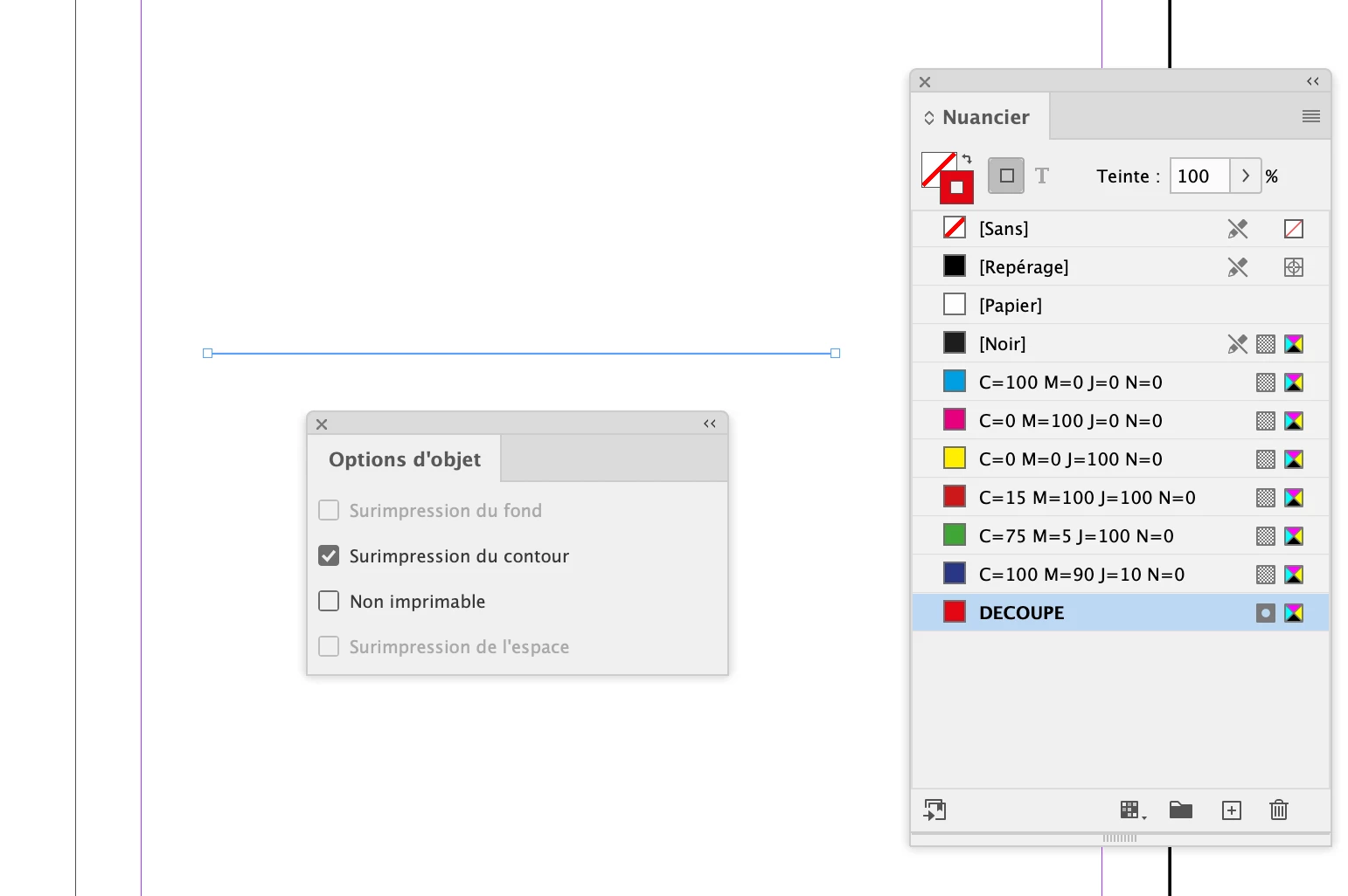

Est-ce que je dois mettre le contour en "Surimpression du contour"
Oui, c'est ça. Pour éviter que la couleur qui va simuler ton contour ne défonce ce qu'il y a en dessous. Tu sélectionnes le tracé de découpe, tu vas dans le menu Fenêtre > Sortie > Options d'objet et tu coches la case « surimpression du contour ».

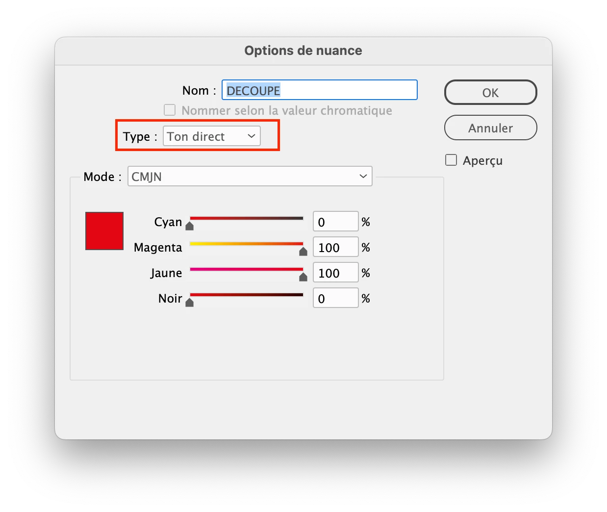

Mais n'oublie pas de créer une couleur de simulation en ton direct (c'est ça la 5e couleur) pour ton tracé et de l'appliquer à ce tracé. Peu importe la couleur : dans mon exemple j'ai choisi de la simuler en rouge mais ce peut être n'importe quoi. par souci de facilité, choisis une couleur qui va contraster avec ce qui se trouve en-dessous.
