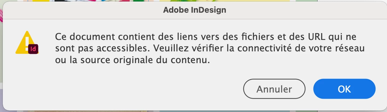

Bonjour à tous
j'ai un soucis depuis plus d'un an avec indesign : lors de la mise à jour de celui-ci, si je reprends un document créé avec une version antérieure,  voici le message que j'ai lorsque je génère un pdf ;
"ce document contient des liens vers des fichiers et des URL qui ne sont pas accessibles. Veuillez vérifier la connectivité de votre réseau ou la source originale du contenu."
J'ai compris au bout de quelques temps qu'en fait, il fallait que je reéédite tous les liens pour pouvoir générer le pdf du document... Est ce que certain.e.s ont eu ce problème et comment l'éviter sans être obligé de tout réimporter ?

Oui, c'est le même soucis. Je ne l'avais pas vu sur les discussions.
en fait il faut rééditer toutes les images mais j'ai trouvé comment faire pour que ce ne soit pas trop fastidieux : dans le panneau lien, il faut sélectionner "réediter le lien du dossier" au lieu de réediter les images 1 par 1. C'est déjà ça...
