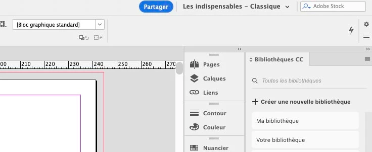

Comment faire pour que mes projets s'ouvrent systématiquement en mode "Les indispensables - Classique" ?
Je n'ai jamais trouvé une quelconque option dans les préférences et je fais donc appel à votre expertise.
Merci et bien cordialement.

Dans quel espace de travail s'ouvre InDesign, si ce n'est pas celui que tu as choisi ? En ce qui me concerne, j'ai créé plusieurs espaces de travail et InDesign s'ouvre toujours avec celui qui était actif lors de sa dernière ouverture.

Bonjour et merci de bien vouloir m'aider. Je travaille essentiellement avec Blurb Book Creator, le plug-in de mon éditeur Blurb qui me propose différents types de publications, principalement des livres.
Afin de pouvoir accéder rapidement aux pages ou aux images, je choisis l’affichage "Indispensable-Classique" qui, malheureusement, revient en mode "Indispensable" lorsque j’ouvre à nouveau mon fichier.
Bien entendu, je peux choisir de revenir à mon mode préféré, mais cela devient lassant de ne pas trouver la combine me permettant un choix définitif…

Save this workspace as new workspace with a new name and use that.

Qu'entendez-vous exactement par "Les indispensables - Classique" ?

J'imagine que vous n'utilisez pas InDesign !
