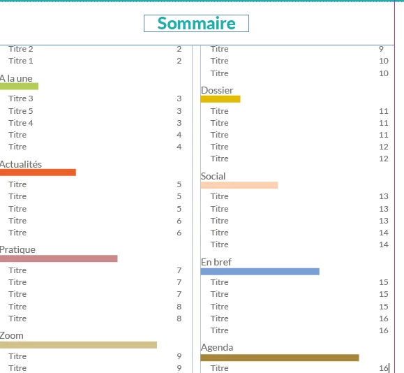

Bonjour,
J'ai créé une maquette pour un journal interne. Je me rends compte qu'il y a un problème sur ma table des matières qui n'apparaît pas dans l'ordre.
J'ai fait des captures d'écran pour que ce soit plus simple à comprendre.
J'aurai besoin que la rubrique ("A la une") apparaisse en 1er sur ma table des matières, puis les titres. Si les titres apparaissaient dans l'ordre ("Titre 1", "Titre 2", etc.) ce serait vraiment génial mais mon problème es-t vraiment que la rubrique n'apparaît pas en tout premier...
Je vous remercie par avance pour votre aide 🙂

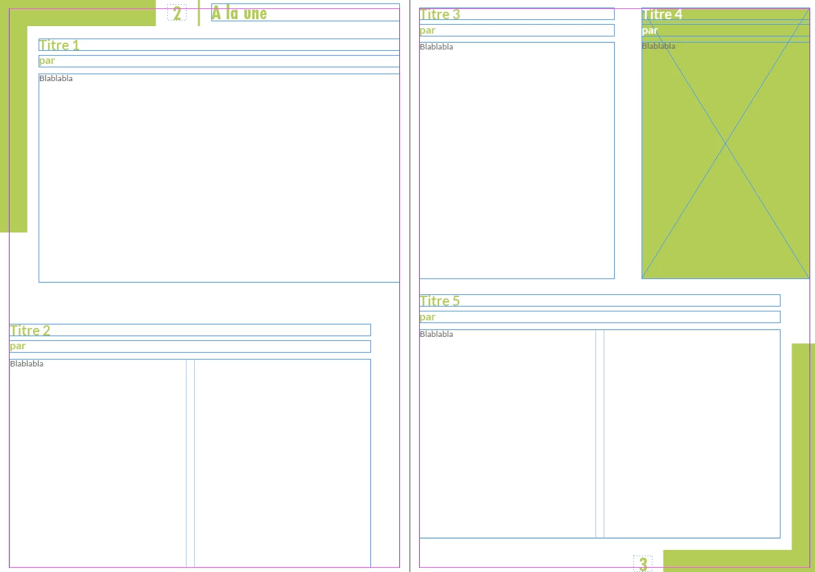

C'est parce que le bloc qui contient la rubrique « à la une » est situé plus à droite sur la page que les blocs « titre » : InDesign lit d'abord les informations contenues dans les blocs les plus proches du bord gauche de la page. De toute manière, il vaut mieux avoir le moins de blocs possibles sur une page et jouer plutôt sur les espaces entre les paragraphes (par exemple, sur la page 2 un seul bloc,suffirait, à la limite 2).
