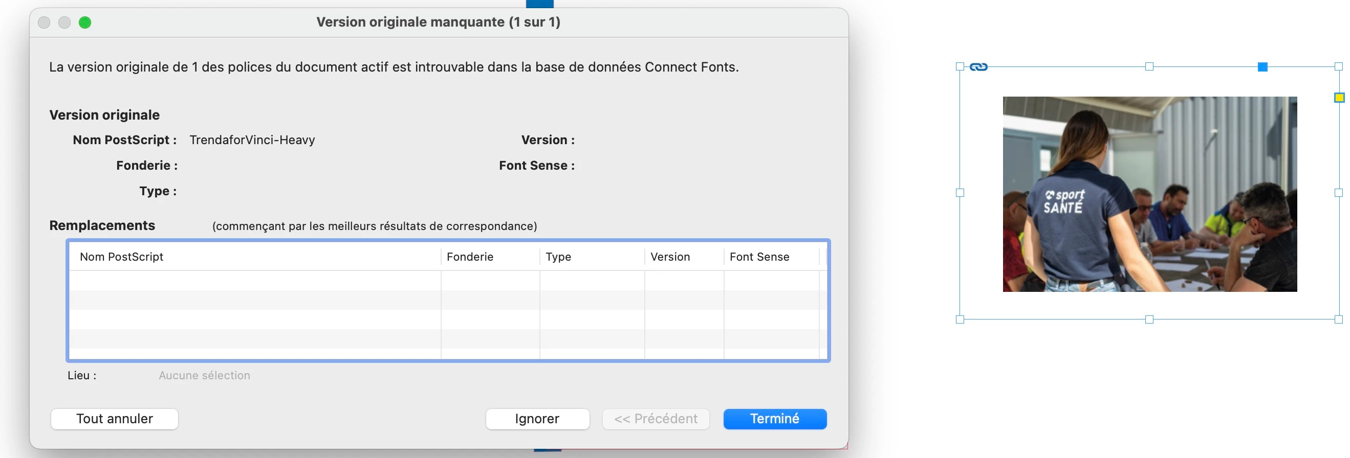

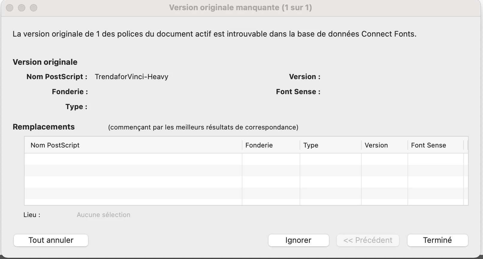

On some of my indesign files, when I import or duplicate an image (jpg), a message alerts me that 1 font is missing in this file (?). I can then choose "cancel" or "ignore" or "finish" and I can continue working. However, I notice that my imported image has been surrounded by a small margin (?). This is very painful when I have to import, move a lot of images...
I tried to look for the source of the problem (object style applied by default?...) but I didn't solve my problem.
If anyone has an explanation, I'm very interested.
Thanks in advance.
Fred

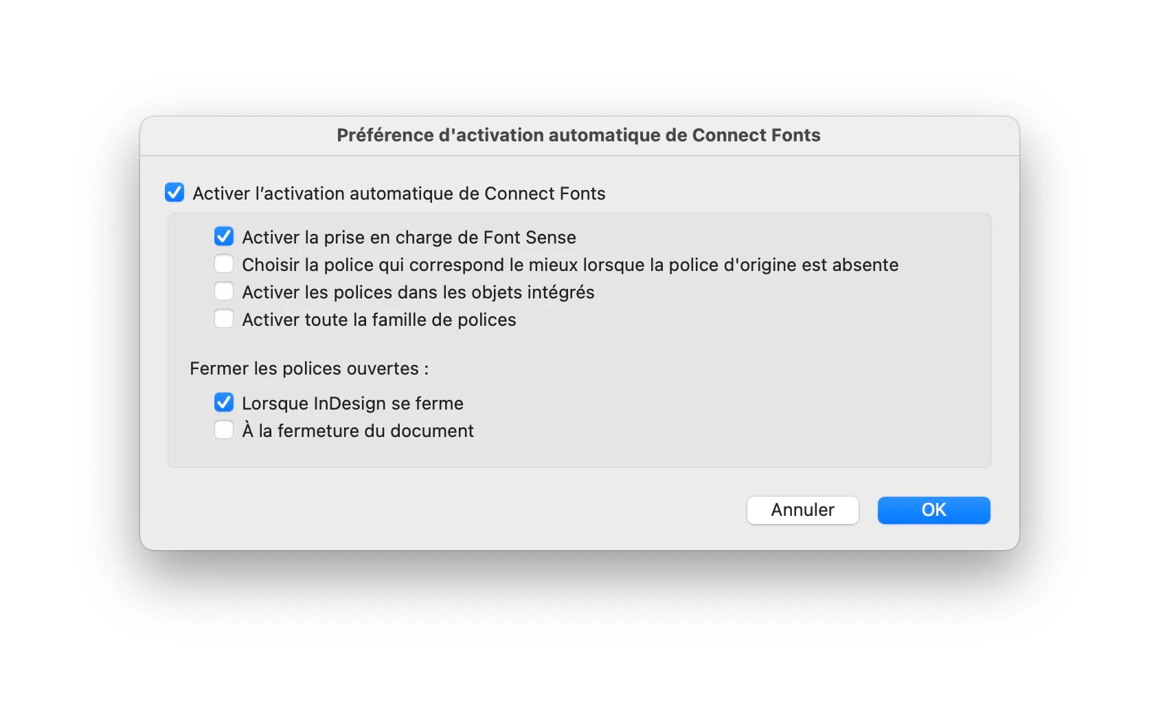

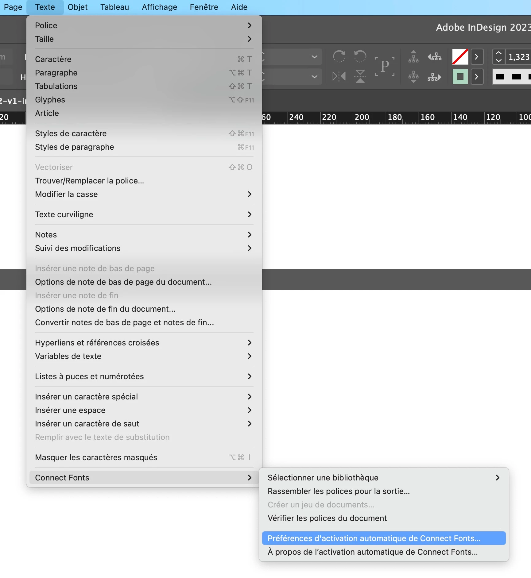

There seems to be Some kind of auto font activation. Can you see if Extensis can disable checking for fonts when placing files? In InDesign try turning off auto font activation. Could you try uninstalling Suitcase? Also check extensiv forum. Is the plug-in the right version?

Effectivement, un message d’alerte concernant une police de caractère manquante pour un jpg n’a aucun sens (d'où mon agacement et incompréhension).
Pour répondre à vous 2 :
- Quant à la capture d'écran, elle vient manifestement d'Extensis Suitcase
Oui, je gère mes polices de caractères avec Extensis Suitcase. Je ne vois pas vraiment quels contrôles faire sur suitcase pour cette histoire de jpg (?) ça n'a aucun sens.
- Tu n'as pas de message natif d'InDesign à l'ouverture du fichier ?
Non, pas de message à l’ouverture (pas même cette police manquante...).
La marge autour de mes images ou "padding" à l'intérieur du bloc image (voir capture d'écran) me faisait penser à un style d'objet s'appliquant dès l'importation, comme on peut le rencontrer avec du texte parfois qui prend un style précédemment créé. Mais mon bloc image ne comporte aucun style.
Le problème ne doit provenir que de ce fichier indesign. Si dans la foulée je créé un nouveau fichier et que j'importe la même image, il n'y a absolument aucun problème. D'ailleurs le message d'alerte de la police de caractères manquante renvoie à un nom de typo (que je n'ai jamais eu sur mon poste de travail) mais qui, tout de même porte un nom proche de celle que j'utilise (entre autre) pour ce client (Vinci) et qui s'appelle "Trenda".

Un jpeg ne peut pas contenir de texte autre qu'un aplatissement de calques (et donc sans police active), je doute fort que ce puisse être l'origine du problème. Quant à la capture d'écran, elle vient manifestement d'Extensis Suitcase (ou UTS), mais ce n'est pas une alerte native d'InDesign. Tu n'as pas de message natif d'InDesign à l'ouverture du fichier ?
 Peux-tu faire une capture d'écran ?

I just unchecked (in indesign) the "enable fonts in embedded objects" option regarding Connect Fonts. So I no longer have the window notifying me of the mystery police missing when importing the images... 🙂 A big thank-you
