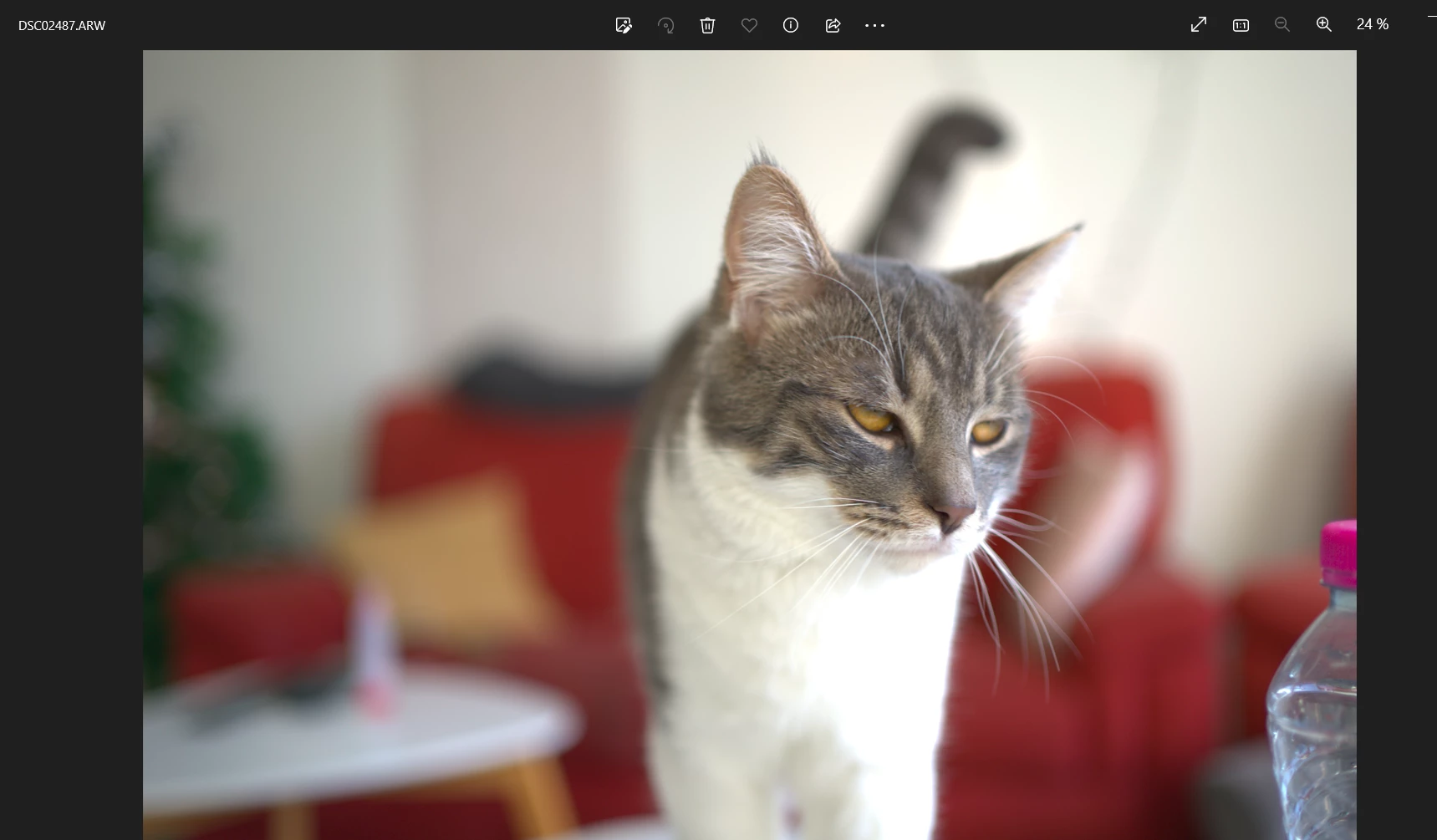

Merci à tous pour vos réponses, malheureusement je n'ai touché à rien et j'ai essayé vos idées mais rien ne résout mon problème. Voici une illustration...
Ma photo "brute" en l'ouvrant avec la visionneuse Windows

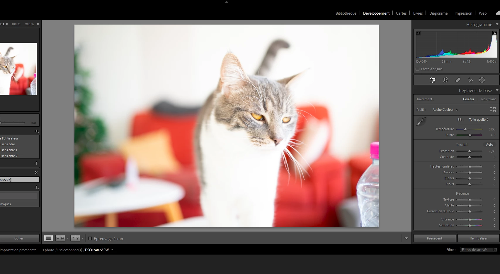

La même en l'ouvrant avec Lightroom :

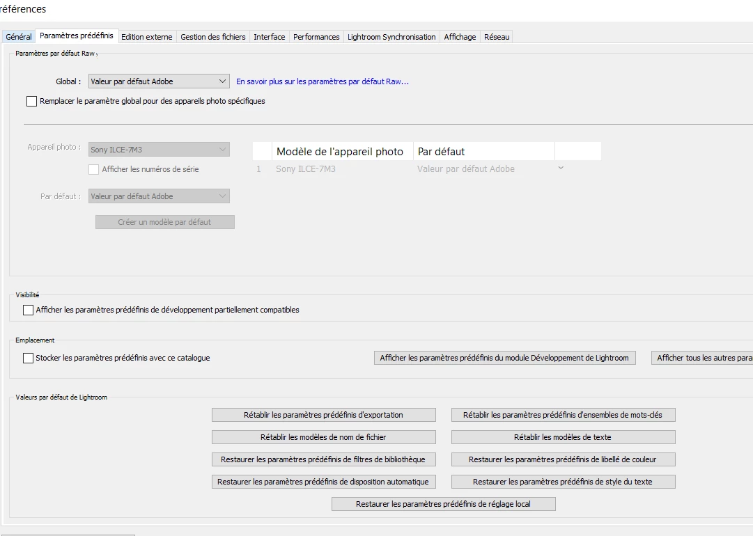

Les paramètres :

Auparavant lightroom m'affichait la photo comme dans la visionneuse Windows.
Nous sommes d'accord que là il m'affiche un réglage d'exposition (c'est trop en plus!) ?

My guess is that you have somehow changed the default for raw development to "camera settings". This setting is found in Lightroom's Settings in the preset tab. My guess is that you have it set there to camera Settings. The point of that setting is ... to make the raw rendering out of the box the same as the jpeg rendering! Note that there is no such thing as "raw photo without modifications". There is always a subjective interpretation implied in any raw rendering whether this is the profile Adobe created or something the camera maker came up with. unmodified raw files look horrible and typically very dark.

3. In LrC, /preferences/presets/RAW Defaults/, anything odd, changed?
https://helpx.adobe.com/lightroom-classic/help/raw-defaults.html
https://helpx.adobe.com/ca_fr/lightroom-classic/help/raw-defaults.html
