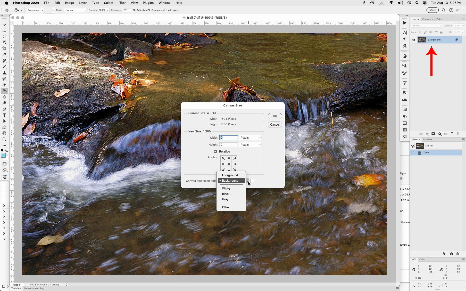

J'utiilise depuis peu la dernière version de Photoshop 24 sur un Mac Studio sous Sonoma. Je suis confronté au problème suivant : Quand je veux agrandir la zone de travail, le champ Couleur d'arrière-plan en bas de la fenêtre reste grisé, ce qui m'empêche de faire la modification souhaitée. Merci pour votre aide.

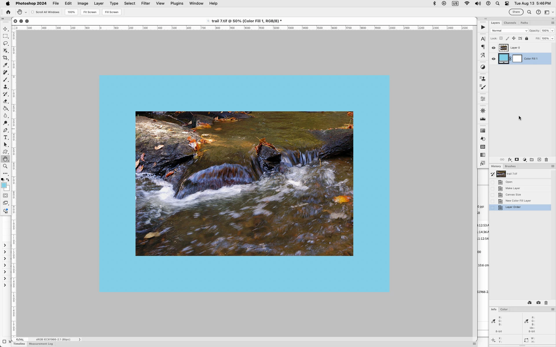

There needs to be a Background Layer otherwise you can just use a Color Fill adjustment layer for the border color.
You can have multiple layers, but there needs to be a Background Layer for the Canvas extension color to be available.
using a Color Fill adjust layer for the border color after using Canvas Size

Thnk you, this solved my problem. Once I applied the outlined procedure to a first image, then the option to set the color of border became automatically enabled for other images. A bit strange, but it worked.
