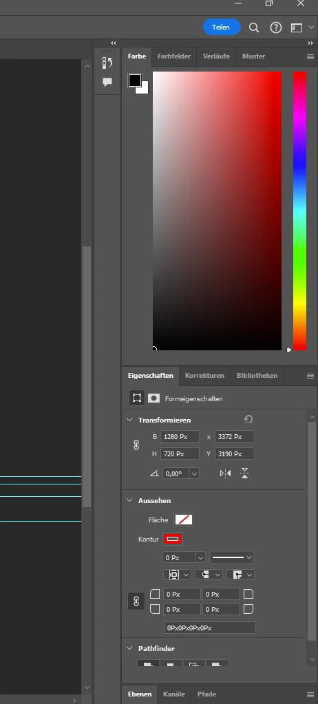

Hallo,
ich habe seit ein paar Updates immer das Problem im Photoshop, dass sich das Ebenen-Fenster automatisch minimiert. Sei es beim Start des Programms oder beim Wechseln zwischen den Dateien, jedes mal muss ich das Fenster erst aufklappen und das nervt.
Photoshop habe ich jetzt schon selber zweimal neu installiert, einmal ohne und einmal mit allen Profildaten löschen. Jedoch brachte das keinen Erfolg.
Ich habe auch einen eigenen Workspace eingerichtet, jedoch auch da ohne Erfolg. Die Ebenen sind immer automatisch zugeklappt.
Hat jemand eine Idee wie man das reparieren kann?
So sieht es jedes mal beim starten aus:

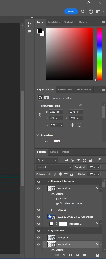

So sollte es eigentlich sein:
Correct answer Jeff Arola
Perhaps a reset of the Photoshop preferences will fix the issue:
https://helpx.adobe.com/photoshop/using/preferences.html
Jeff Arola
June 21, 2024
Stoepke
StoepkeAuthor
June 24, 2024
OK, i completly deinstalled Photoshop, than removed the settings-folder from hard disc and after that installed Photoshop again. Now everything seems to be fine.
Thank you.
Thought the reinstall-process removes everything, but maybe i was worng about that 🙂
