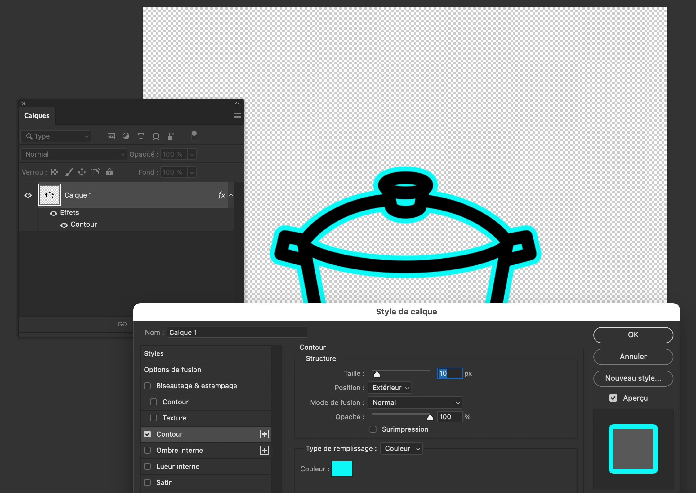

It depends if the icon is vectorial or not… is it a shape or just a flattened pixel image?
Est-ce que ton icône est vectorielle ou juste une image telle quelle avec fond blanc?

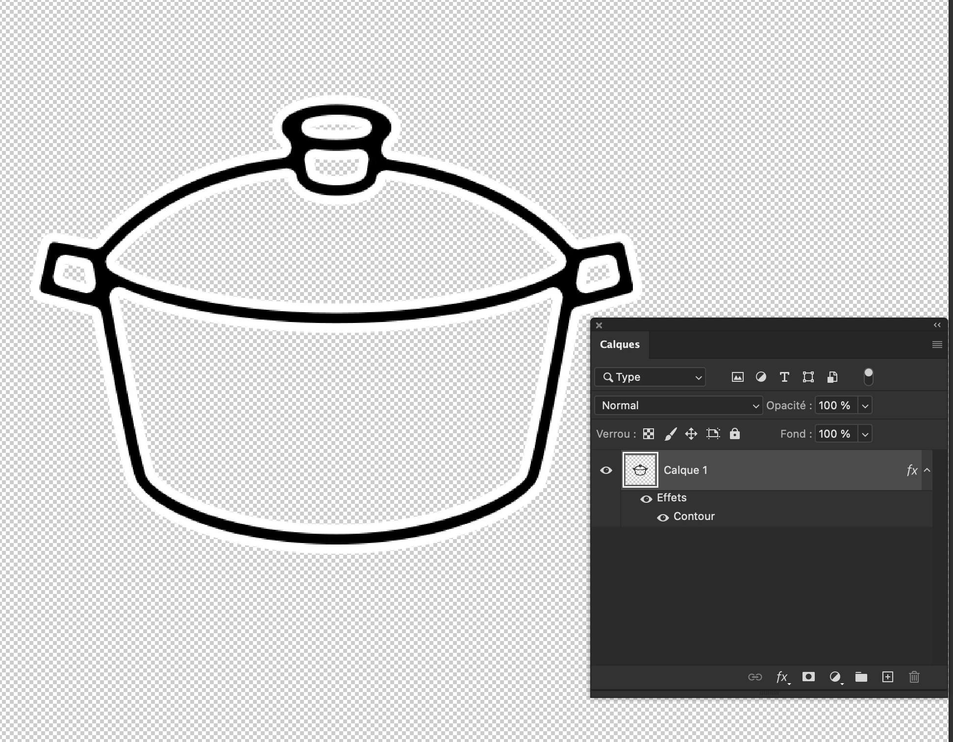

Si oui tu selectionnes par couleur le noir, place sur un nouveau calque auquel tu ajoutes un effet > contour…
Dans ce cas c'est juste contour sur le calque. J'ai mis du bleu mais on peut mettre du noir et régler au pixel près
Je t'ai mis le fichier en piece jointe

Si c'est pour réduire, contour blanc à l'intérieur ça marche aussi…
