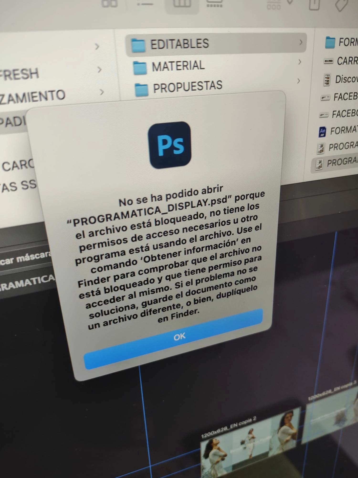

Buenas tardes,
Tenemos un usuario, que usa MAC OS Catalina, que al intentar abrir algun archivo con formato .psd desde una unidad de red, le salta el mensaje "No se ha podido abrir "archivo.psd" porque el archivo esta bloqueado, no tiene los permisos de acceso necesarios u otro programa esta usando el archivo. Use el comando "Obtener informacion" en Finder para comprobar que el archivo no esta bloqueado y que tiene permiso para acceder al mismo. Si el problema no se soluciona, guarde el documento como un archivo diferente, o bien, dupliquelo en Finder.
Esto le esta sucediendo con varios documentros .psd. Si lo copia en el escritorio desde alli le deja abrirlo sin ningun error. Esto falla desde la carpeta de red solo.
He revisado el usuario tiene los permisos en todas las carpetas, las aplicaciones de adobe tambien, los ficheros tienen la permisologia correcta.
¿Que puede estar causandole este error?

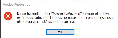

August 8, 2024
Este mensaje me sale a mi cuando intento editar una fotografia desde Lightroom en Photoshop. Sólo me lo hace en los últimos archivos subidos a Lightroom, antes no me pasaba. ¿tiene que ver algo en el cambio de cámara? Ahora tengo una R6
July 30, 2024
Tengo el mismo problema aulguno encontro alguna solución, este archivo esta creado en windows y solo se a trabajado en windows, no entiendo por que me sale y no es solo un archivo son varios archivos que tube q volver a trabajarlos de 0.
Alguno tiene una solución agradeceria que me lo diga.
