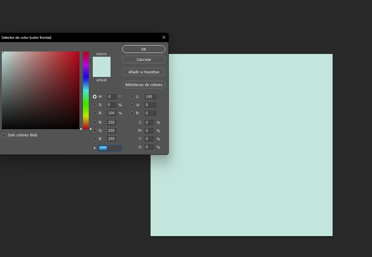

 Tengo un problema con la ultima versión de photoshop, por algún motivo la gama de colores de "escala de grises" se ve verdoso visualmente a pesar que tiene un cymk del 0% en el caso del blanco. Con los otros programas no tengo ningun problema.
Alguien que me pueda ayudar porfavor.

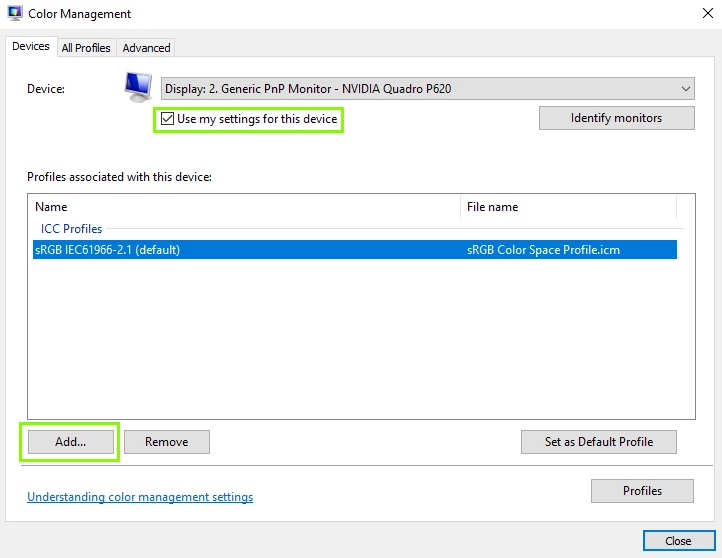

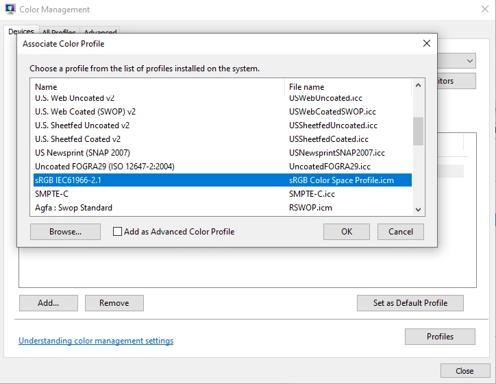

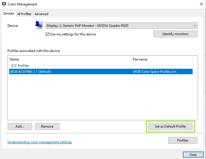

@Pablo31622941t4fk looks like a corrupt monitor profile, go to Windows colour management and then follow the below screenshots
