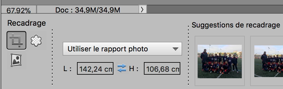

    Dès que j'ouvre une nouvelle photo, l'outil recadrage se met par défaut sur "utiliser le rapport photo" / L:142,24cm / H106,68cm / 28,346pix/cm

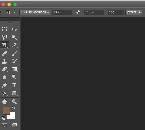

    Avant j'utilisais Photoshop CC2015 et voici ce que je pouvais faire :

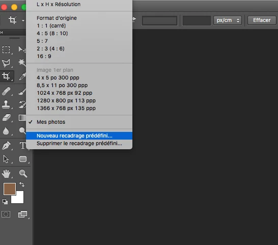

    Lorsque je cliquais sur le menu déroulant de l'outil recadrage, je pouvais choisir "Nouveau recadrage prédéfini" :
    Puis je choisissais un nom et mes mesures que j'enregistrais : 11cm x 15cm x300 150pix/cm
    Et cette sélection prédéfinie restait tout le temps.
    Maintenant lorsqu'on clic sur outil recadrage, on a les mesure de la photo par défaut et je suis obligé de retaper mes mesures a chaque photo.... c'est pénible.
    Quel est l'intérêt d'avoir les mesures de la photo, puisque si on clic sur recadrage, c'est pour lui donner une nouvelle mesure ou taille...
    J'ai toujours pu enregistrer mes mesures d'image dans l'outil recadrage et elles restaient par défaut, jusqu'à Photoshop CC2015 (mon dernier).
