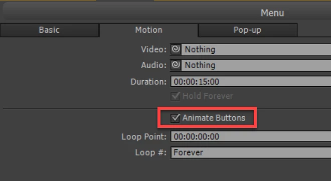

As for motion menus there is a setting for this:\

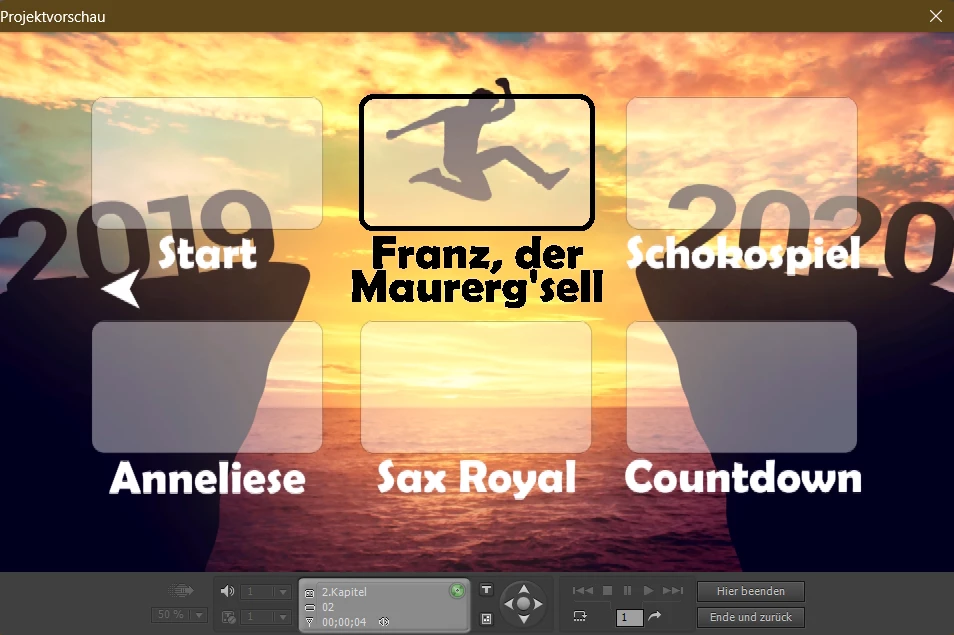

Das mit dem Rendern habe ich hinbekommen wenn ich die BluRay ISO in Kodi öffne passt die Qualität aber in VLC nicht ganz. Wegen den Kapitelbildern sieht es bei mir im Moment so aus:
Die weiß transparenten Rechtecke sollen aber ein Standbild bzw. wenn möglich eine Kurzvideovorschau bei den Kapiteln die gerade mit schwarzem Rahmen ausgewählt sind anzeigen. Das mit den animated Buttons hat leider nichts gebracht.

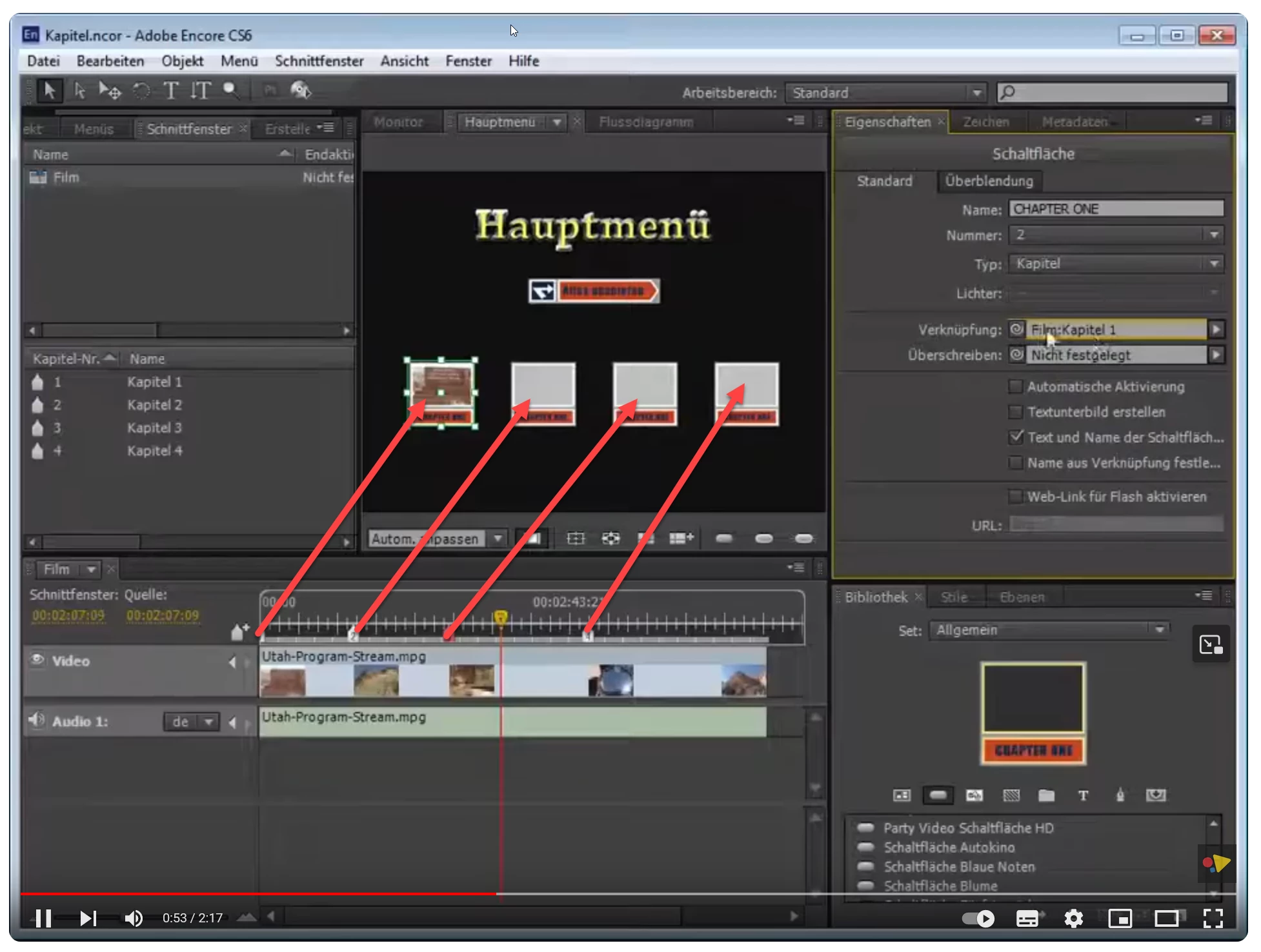

Hier ein Beispiel wie das am Ende aussehen soll:
https://youtu.be/6uOvKrlnzmQ?si=PONGbNr6TaNecl0Q

Sorry dont understand German.
You need to drag the chapter points into the thumbnails
Might want to go through the entire manual.
If you want HD use a widescreen menu.
