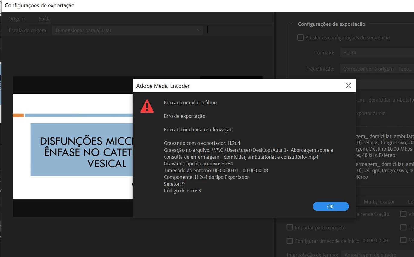

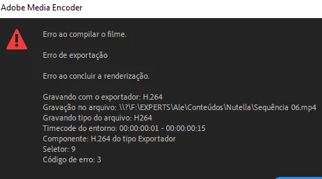

Olá, atualizei para a nova versão 22.0 do estreia e não consigo mais renderizar,
Tempo de acompanhamento: 00:00:07 26/10/2021 09:09:16 PM: Falha na escala -------------------------- ---------------------------------- Erro na exportação Erro ao compilar o filme. Erro na exportação Erro ao concluir a renderização. Gravando com o exportador: H.264 Gravação no arquivo: \\? \ F: \ EXPERTS \ Ale \ Conteúdos \ Nutella \ Sequência 06.mp4 Gravando tipo do arquivo: H264 Timecode do entorno: 00: 00: 00: 01 - 00: 00: 00: 15 Componente: H.264 do tipo Exportador Seletor : 9 Código de erro: 3
Cada vez que tento renderizar dá erro no timecode do entorno diferente ... Alguém sabe como resolver?

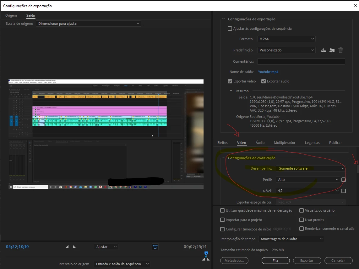

Correct answer Guilherme_web
Consegui resolver mudando as configuração de exportação.
No painel de Renderização (Crtl + M) Na aba de VÍDEOS, descendo um pouco com o mouse é possível ver -> Configurações de Codificação -> Desempenho:  Antes estava em Acelerado por Hardware, e mudando para Somente em Software foi possível renderizar o arquivo.

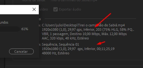

Olá Fernanda, tudo bem?
Tenta mudar na sua sequencia, propriedades da Sequência mude em campo para inferiores primeiro. Para mim funcionou.

Guilherme_webAuthorCorrect answer
October 27, 2021
October 27, 2021
Realmente, ai funcionou.... mas ai ele não vai usar toda pontencia do pc ? no caso a placa de vídeo
