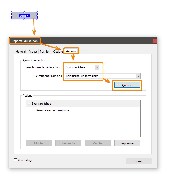

Correct answer JR Boulay
"Avoir un bouton "réinitialiser" en bas du formulaire, qui réinitialiserai le formulaire."
JR Boulay
JR BoulayCommunity ExpertCorrect answer
May 2, 2022
JR Boulay
May 2, 2022
Le plus simple c'est d'utiliser la fonction "Envoyer le formulaire pour signature" ou "Demander des signatures" (selon la version).
Ainsi le formulaire vous reviendra figé, verrouillé et validé.
