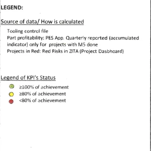

Buenos dias,
Tengo un excel que lo convierto en PDF i lo guardo.
Posteriormente quiero imprimir ese PDF i por la impresoa sale con caracteres raros.
Yo lo veo bien en el acrobat pero la impresion es erronea.
Adjunto captura como se ve en el visro y como se imprime.
Muchas Gracias
Amal.

Todos los PDF que genero desde un excel. Tanto en local como en red.
Tengo la ultima version.
Hemos probado de reparar instalacion, desisntalar del todo y volver a instalar y siempre da el mismo error.
si hacemos Imprimir como imagen funciona bien, pero comprime la imagen i no queda bien encuadrada, es como si no respetara bien los margenes.
Muchas Gracias
Amal.
