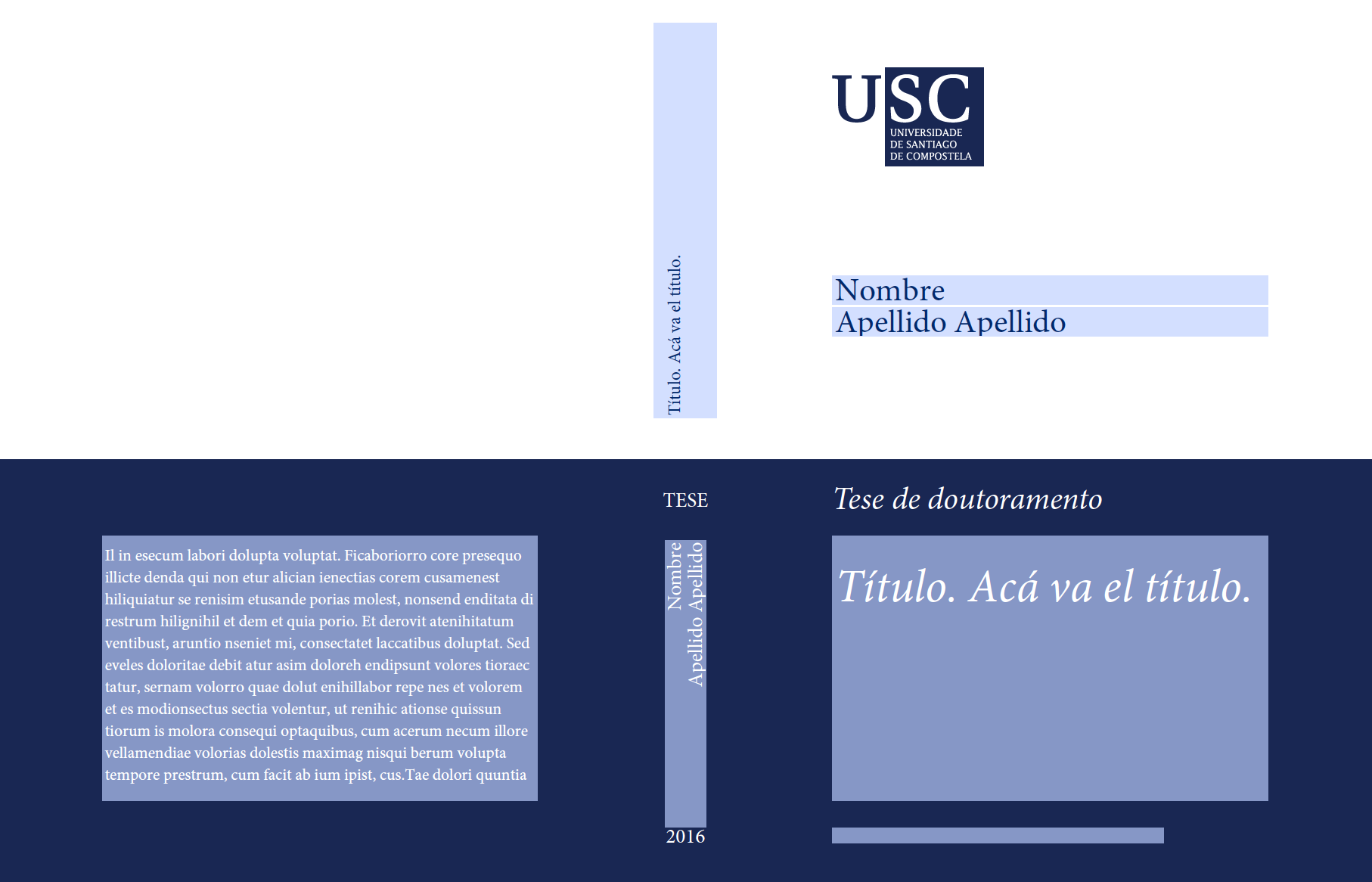

¿Hay alguna forma de alinear vertical los textos de los formularios de forma que o queden bien pegados arriba o centrados verticalmente?
Explorer ,
Jun 08, 2017 Jun 08, 2017
Estoy haciendo un formulario para hacer una cubierta, el tema es que, por ejemplo en el lomo, no queda el texto centrado en la caja verticalmente.
No sé si a lo mejor hay alguna forma  de que queden, con algunos script o alguna función que desconozco.
Muchas gracias por todo.

In what direction do you want to align it, then?
Explorer ,

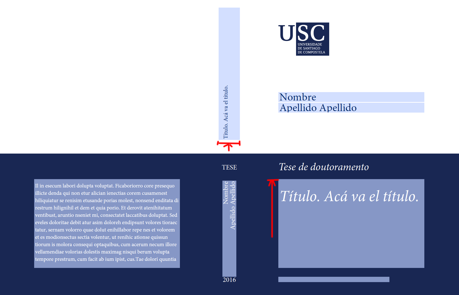

Ahí lo marque en la foto. En el caso del lomo, centrado horizontalmente, y en el caso de la cubierta, alineado bien arriba.

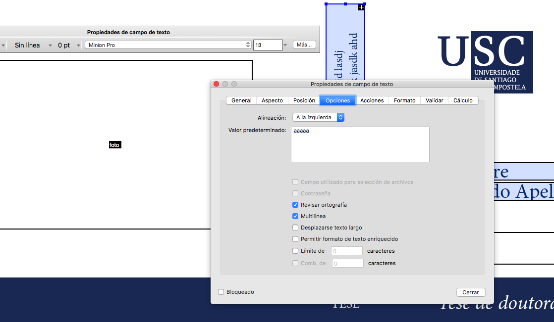

It's possible to do it by setting the field as having Rich Text Formatting (under Properties - Options) and then pressing Ctrl+E and then on More. You'll see various options there, including vertical alignment.
Explorer ,
Jun 09, 2017 Jun 09, 2017
Hola try67, no conocía esa opción, pero de todos modos cuando pulso en «más» me va a la venta de propiedades nuevamente, pero no veo ninguna opción a mayores de las que se pueden ver en propiedades, ¿es posible que tenga algo mal?, tengo dos licencias de acrobat, PC y MAC, he probado en las dos, con el mismo resultado.
You have to tick the box that says "Permitir formato de texto enriquecido", in the second screenshot.

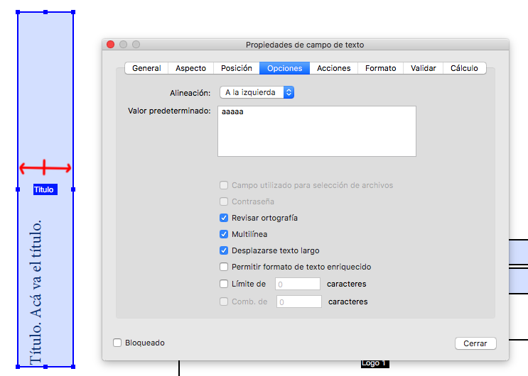

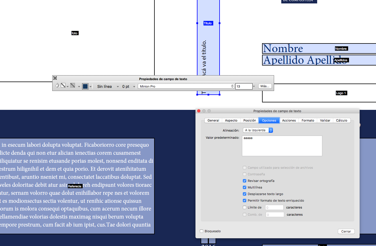

Aún así, no me da ninguna opción de alineación vertical

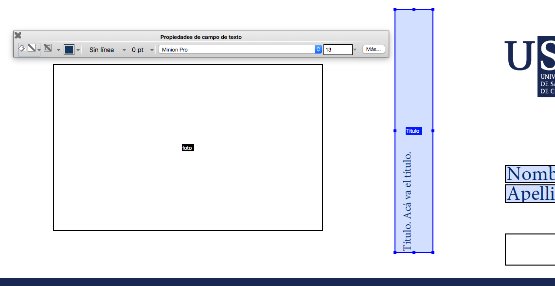

After ticking that box click on Cerrar. Then exit the Form Edit mode and click into the text field and select some text, then click the Mas button in the floating properties toolbar.

No, esa es la alineación del texto en horizontal, yo me refiero a la orientación vertical de la caja de texto, tanto como para centrarlo, como para alinearlo arriba.
