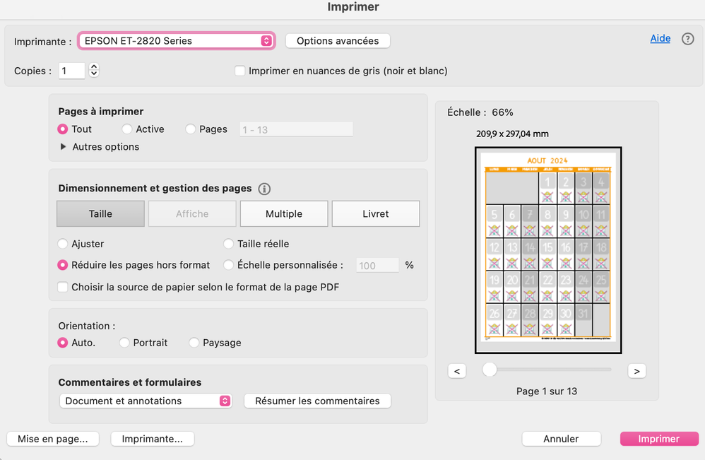

Bonjour,
Je souhaite imprimer un document PDF en format affiche, afin d'imprimer un document en A3 à partir de plusieurs feuilles A4. Cela marchait parfaitement bien mais depuis quelques jours, impossible de sélectionner "affiche", la case est grisée.
Auriez-vous une solution ? Je suis sur MAC.

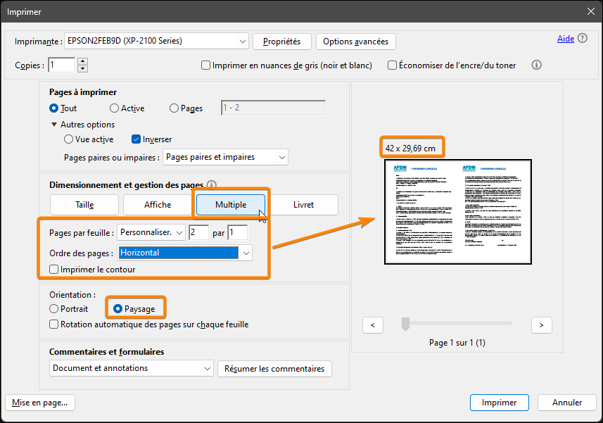

Pour imprimer deux A4 sur un A3 ce n'est pas Affiche mais "Multiple" qu'il faut choisir :

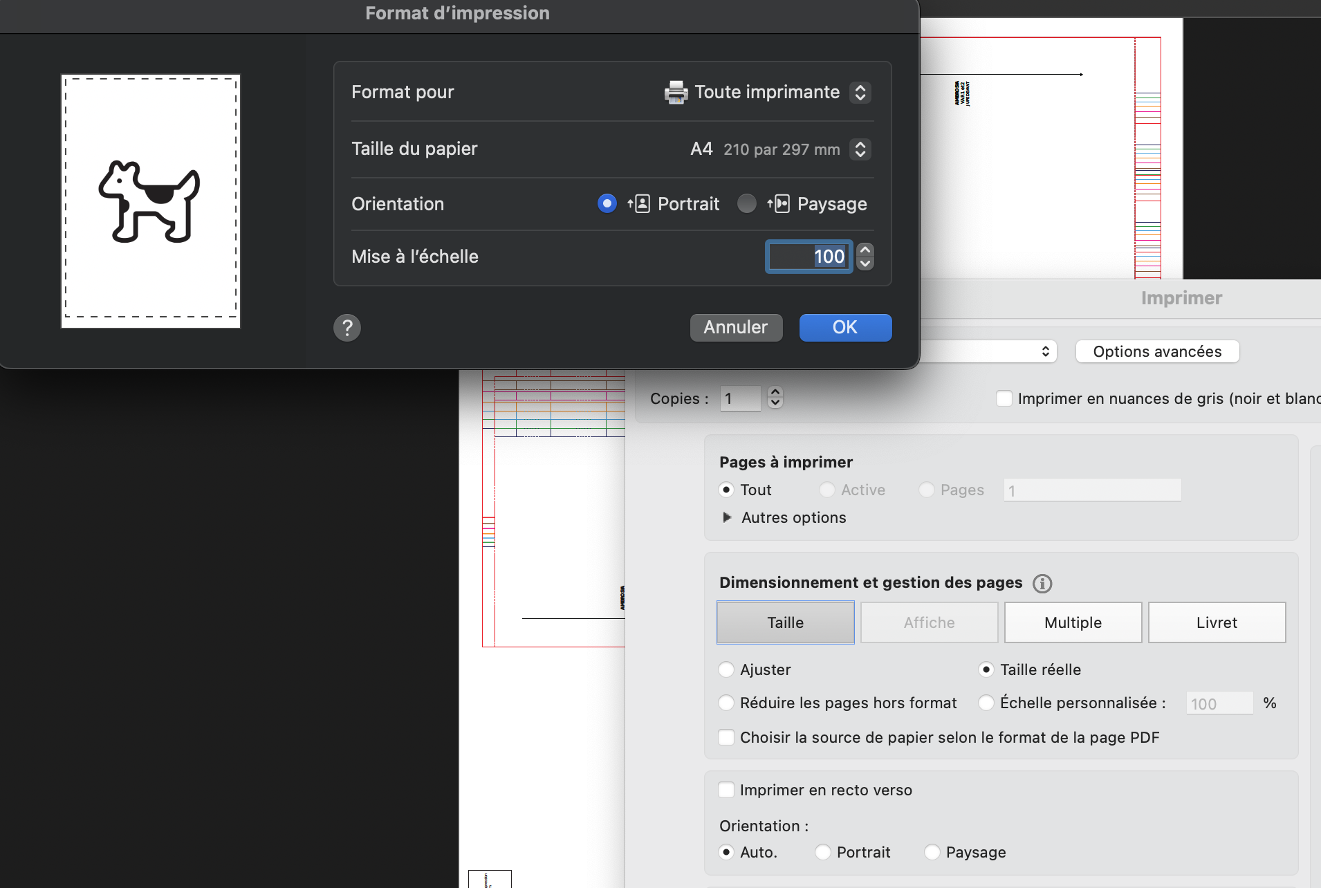

@Marine38887832gpz2 on your Epson Printer, click on 'Page Setup' aka 'Mise en page...'
And change the 'Paper Size' to the Poster Size
Also, make sure your Epson printer has the latest printer drivers too!

Assurez vous d'avoir bien sélectionné le format A4 dans les options de "Mise en page".
Exemple pour un format A0 :

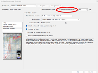

Bonjour, j'ai eu le même problème récemment.
Il y a quelque temps, j'avais des soucis pour les impressions de plan notamment.
Mon service informatique avait alors coché la case "Imprimer comme Image" dans les paramètres avancé. Pour faciliter les impressions. Et je viens de m'apercevoir qu'avec cette case coché. L'option "Affiche" est indisponible.
ça peut aider

Bonjour
merci pour votre aide, après vérifications cette option est bien décochée et l'option "Affiche" reste indisponible.
Si vous avez d'autres idées je suis preneuse.
