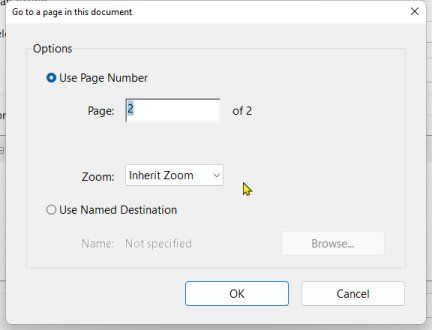

Use Inherit Zoom in the properties of the links:

Hallo Bernd,
vielen Dank für Deine Antwort!!! Habe es in den Eigenschaften der Links vorgenommen. Aber es funktioniert nicht. Klicke ich auf einen Inhalt im Inhaltsverzeichnis springt das PDF immer noch zu dieser Seite und vergrößert diese automatisch auf die gesamte Fenstergröße? Was mache ich verkehrt?

Community Beginner ,
Mar 21, 2023 Mar 21, 2023
Hallo Bernd, ich habe es gecheckt! Es funktioniert, wenn man es im Indesign unter Hyperlinks bearbeite vornimmt. Vielen Dank für die gute Info!
