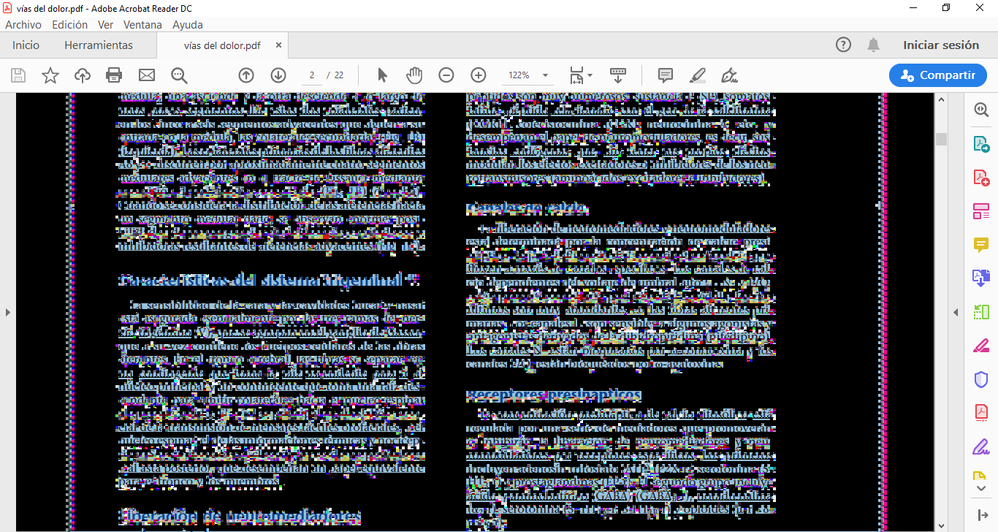

Buenas noches tengo un problema muy parecido, yo tengo una lenovo YOGA 530 y en ocasiones solo al selecciónar la pantalla con el mouse o touch se pone la pantalla negra como pixelada (como en la imagen), anteriormente no sucedía eso. Se quita al tocar en modo touch de nuevo la pantalla pero sucede repetidas veces y es muy molesto. Agradecería much si me pueden ayudar.adobe.png

Hola, Al parecer es un problema con el Directx, logré solucionarlo al actualizar la versión de windows 10.

encontre esto en otro post y me funcionó
I found this fix in another thread and it fixed the same issues you are having that I was having as well:
Right-click on your Acrobat Reader DC icon on the desktop or navigate to the AcroRd32.exe file in this folder
C:\Program Files (x86)\Adobe\Acrobat Reader DC\Reader
Choose "Troubleshoot Compatibility." Tell the troubleshooter to run this program in Windows 7 compatability mode.
It now works perfectly. NOTE: AcroRd32.exe is a 32bit program -- that's why it's in the (x86) folder. For some reason, Win10 won't run it properly.
en pocas palabras dale click  derecho en el icono del escritorio>>>propiedades>>>>compatiblidad>>>>ejecutar este programa en modo de compatibildad para:>>>> windows 7
Ami me funcionó.

Buenos días, Para solucionarlo deben actualizar DirectX, visual c++  y silverlight, desde el panel de control, Panel de control\Programas\Programas y características, si no lo tienen instalado, procedan a instalarlo, esto corregirá el problema, pueden empezar sólo actualizando o instalando DirectX.
Good Mornig, for solve this problem you need update DirectX, visual c++  y silverlight, please entry to: programs-and-features-control-panel.png
and update those programs.
You can also probe installing DiretX first.
