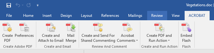

Also check if you can see Acrobat tab in Word ribbon.

In Word war der TAB immer vorhanden. Es geht darum, dass ich mehrere Dateien zusammenführen möchte und in dem Kontext für das Zusammenführen keine Word Dateien eintragen kann. Siehe Fehlermeldung!

habt Ihr das Problem mittlerweile gelöst? Ich habe hier ein ähnliches Phänomen, nur fehlt bei mir Excel. Auch bei mir ist der Ribbon in Excel vorhanden, aus Excel heraus lassen sich PDFs erzeugen. Auch Portfolios mit Excel funktionieren. Nur das Zusammenfügen wird mit der gleichen Fehlermeldung wie oben quittiert.
