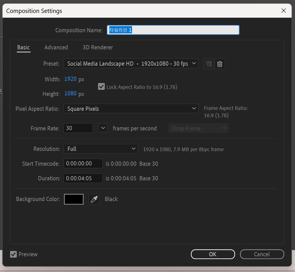

위의 사진처럼 클립스튜디오를 23프레임으로 출력 후 에펙으로 가져가서 컴포지션 확인을 해보면 30으로 되어있습니다. 이를 24로 바꾸어서 출력해도 빨라지더라고요.
두번째 사진은 add to render que 한 다음에 프레임 설정을 확인한건데, use comp's frame rate가 30 이었어서 아래 선택지 use this frame rate 를 24로 바꾸어서 출력해도 동일하게 빨라지게 출력이 됩니다 ㅜㅜ

우선 일단 받은 정보로만 토대로 테스트 해봤습니다.
컴포지션의 24프레임 설정은 잘 진행해 주셨습니다.
우선 프레임레이트만 수정한다고 기존 레이어의 '속도'가 변하지 않습니다.
에프터이펙트에서 컴포지션 프레임레이트를 24fps로 바꿔도,가져온 원본 풋티지 자체가 30fps 해석되서 이미 클립 속도가 다르게 인식 된것입니다.
즉, 시간 기반 재생이 아니라 프레임 수 기반 재생이 버린겁니다.
이경우 에프터 이펙트에서 프레임을 수동 고정을 할 수 있는데
프로젝트 패널에서 가져온 미디어 소스 (영상이나 이미지 시퀀스)를 우클릭
푸티지 해석 > 기본 설정
설정창에서 Assume this frame rate (이 프레임 속도로 간주)를 누르고 24프레임으로 직접 입력합니다.
이렇게 설정하지 않으면 그냥 에펙은 미디어 소스가 30프레임으로 인식하고 빠르게 재생을 해버릴겁니다.
이렇게 하고 이제 컴포지션 프레임 셋팅도 똑같이 24프레임을 맞춰주고 되도록 0프레임에 딱 영상 소스를 맞춰서 영상을 내보내기 해보시겠어요?
