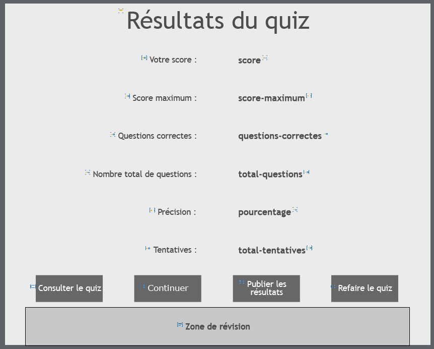

I have some trouble with captivate again... This time it's about the Quiz.
My Quiz has 16 questions, and when I test my quiz preview and get to my slide result it shows me that I answered only 1 question. In addition it shows me NaN at the level of other values.

The result slide
Feb 05, 2018 Feb 05, 2018
I don't know the translation of the terms, but where is the Continue button? It is the most essential button on the score slide, should never be removed but I miss it on your score slide. Something certainly is corrupte, it looks like a number of quizzing variables are ont reported. That is the case fo cpQuizInfoTotalProjectPoints and cpQuizIfoTotalCorrectAnswers
Did you check the Advanced Interaction panel (F9)?
New Here ,
Feb 06, 2018 Feb 06, 2018
I don't know where is the Continue button ... There are something strange because the Continue button is in my main slide.
When I look at Advanced Interaction panel I do not see any problem, it shows me although the total is done on 160 points ...
Le fait que ce bouton n'apparaît pas sur le dia des résultats est très inquiétant, il est possible que votre projet a été corrompu.
Le Total est au-dessus de 100 points, il se peut que votre LMS a des problèmes à cause de cela. Pourriez-vous essayer de réduire les scores sur les questions pourque le total diminue en-dessous de 100? Et essayez de faire un 'reset' du master slide pour le dia des résultats.
New Here ,
J'avais oublié que j'avais renommer le bouton " Continuer " à " Quitter ".
Sinon je pense que mon problème provient de mon fichier. Lorsque que je fais un C/C de l'ensemble des slides, et que je les colles dans un nouveau fichier le résultat du Quiz marche sans problème.
Cela confime mes soupçons: le fichier était corrompu.
