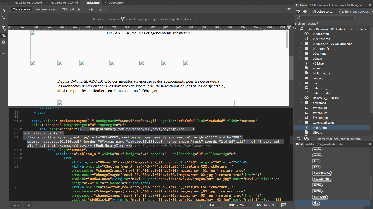

Bonjour, Je suis passé de Dreamweaver CS6 à Dreamweaver CC 2018.
Je ne vois plus les images et les éléments des sites sont bloqués.
Même si après un export de site avec le fichier .ste sous CS6, j'importe dans CC 2018.
Ce message apparait : Dreamweaver n'a pas trouvé le fichier : file:///MacHD/Users/yvescadier/Library/Applications_Support/Adobe/Dreamweaver_20CC2022018/fr_FR/Configuration/Shared/LiveEdit/Extensions/InspectModeUI/InspectModeUI.html.
Que dois, faire ?
Par avance, merci
Yves

Here is a grab from the window:
- No picture
- Can not edit HTML
I despair a little ...
Thanks for your help
Yves

Mar 02, 2018 Mar 02, 2018
My system is: Mac System: OS X El Capitan - version 10.11.6
In the Dreamweaver folder, I find this famous file "InspectModeUI.html"
I do not understand.
Here, somme errors : lines 292, 295, 296
And no image appears...
