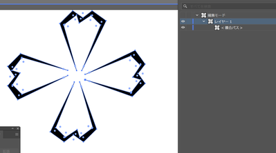

すべて選択して複合パス作成
で可能ですが、中央は抜けますね。ここはこれでいいですか?
スクリーンショットはパスの形がわかるよう工夫いただけるとありがたいですね。

ajabon grinsmithさま、ご回答ありがとうございます!
パスが確認できないスクリーンショットを添付してしまい、大変失礼いたしました。
パスを統合する方法は他にも「複合パス」があるのですね。
初心者は、様々な統合の仕方とその機能の違いを学ばなければならないですね。
複合パスは作れましたが、全体を一発で塗りつぶすのは実現できませんでした...
そして、そうですね、真ん中の中央も塗りつぶしたかったです。
下記Ten A様のご回答通り、交差していないパスは一度に塗ることはできないのかなと思います。
お時間頂き、ありがとうございました!

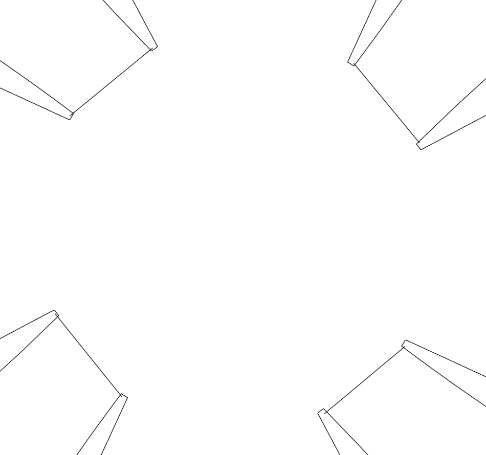

パス選択状態のスクショありがとうございます。把握しました。
いちおう紹介で、「線幅ツール」を使うとこんな感じで作ることもできます。
はさみツールが難しいようであれば代案で、
オブジェクト間をつなぐ線のオブジェクトを作成して…
(参考:ズーム&アウトライン表示したところ)
ぜんぶ選択して、パスファインダーパネルから「分割」。
すると内側に塗りなしオブジェクトができるので色つけ。
選択しにくかったらグループ解除してもいいかも。
単に直線でつなぐとあんまりかっこよくないですが、あくまで説明用ということで…

あっすみませんもう1点。
今回「オープンパス」ということでしたが、
お題のデータも見やすくするとこういう状況ということのようなので、
実際にはクローズパスですね。
