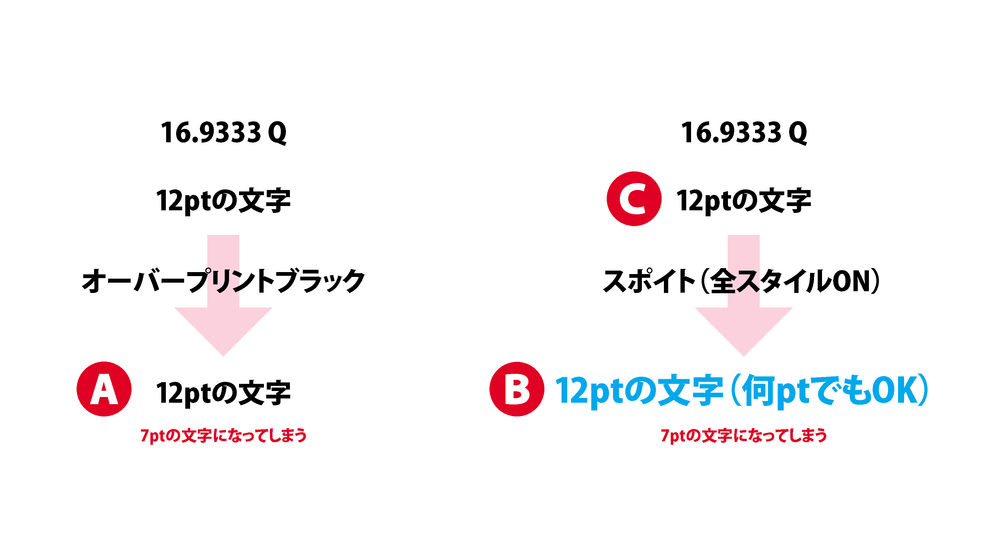

取り急ぎ、スクリーショットでアップしていた画像の
Illustratorデータをフォントを「小塚ゴシック Pro_H」に変更して
テストデータを作ってみました。(添付/12pt→7pt.pdf)
※.aiデータは添付できなかったので、pdfデータになっております。
添付データを、Illustratorで開いてください。
Illustrator 29.0.1のデフォルト設定、「完全新規データ」です。
「オーバープリントブラック」は、(A)を選択して、
編集→カラーを調整→「オーバープリントブラック」をかけてみてください。
「スポイト」は、(B)を選択して、スポイトツール(全チェック)で(C)をクリックしてみてください。

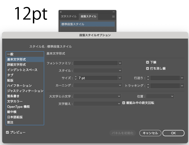

問題が発生するのはクライアントからのデータだけですか? 自分で作成した新規ドキュメントでも発生するでしょうか?
ちょっと試しに、
なにも選択していない状態で「標準段落スタイル」を編集、文字サイズを7ptにしてみました。
これで、オーバープリントブラックやスポイトの使用が同じ挙動になりました。
心当たりありますか? 現象の起こるドキュメントの段落スタイルを確認してみてもらえるでしょうか。
新規テキストオブジェクトを作成した際も7ptになっていないでしょうか?
ご確認ありがとうございます!
当方との違いは、OSとIllustratorバージョンとM2ですね。
問題が発生するのは、新規ドキュメントでも発生いたします。
Illustratorでは、
文字スタイル、段落スタイルはほぼ使わないのですが、
スタイルオプションを開いてみたところ
文字スタイルは12ptの設定、
段落スタイルは、空白でした。
(どちらもデフォルト設定と思われます)
7ptと設定されているところは見当たらずでした。
・標準段落スタイルがとてもあやしい→同意です!
・スポイトツールは「アピアランス」のみでの運用がおすすめ(スタイルのオーバーライド分の優先度がとても低いため)→ですね。今やってる案件は、こちらで対応してみます。
・オーバープリントブラック実行時に文字の属性が適用スタイルに初期化されてしまうのは既知のバグ(あとでソース探してきます)
→「適用スタイルに初期化されてしまう」とは、ちょっと違うんですよね。フォント設定は変化ナシで、サイズだけ、7ptになってしまうのですよね。

該当データを見てみたのですが、どうもいろいろと動きがおかしいです。
Windows 11+29.0.1で確認しました。
  • アピアランスの消去でも7tptになる
  • 「[標準文字スタイル] を適用すると、なぜか「A-OTF 新ゴ Pro M」が割り当たる(文字も7ptになる)
  • これらがおきるポイントテキストを新規ファイルにコピー&ペーストで持っていくと、上記は新規内でも起きる(が、そのファイル内で作成した新規のポイントテキストでは起きない)
オブジェクト属性が内部的におかしい、ということになる気はするのですが、今回のテキスト自体も新規で作成されたものなんでしょうか(Ver.29ではデフォルト状態では当たらない小塚ゴシック Proが利用されている、というのも気になっています。A-OTF 新ゴ Proもある意味古いフォントですし)。
逆になんですが、添付したPDF(AI編集情報ONです)だと動作的にどうでしょうか。
フォントはデフォルト状態の小塚ゴシック Pr6N Rのままにしています。

ご指摘のとおり、私が共有したデータ「12pt→7pt.pdf」は、
[標準文字スタイル] 適用で「A-OTF 新ゴ Pro M」になりますね。
Illustratorでは、スタイルを使用することがほとんどナイのですが、
改めて、文字スタイルを調べましたが、デフォルト設定のママで、ほか「A-OTF 新ゴ Pro M」を設定しているところは見つかりませんでした。

その際にIllustratorの削除→再インストールと、プリセットファイルの確認いたしました。
症状が出ていたファイルと同じ状況に、新規で作成したところ、
「オーバープリントブラック」「スポイト」「アピアランスの消去」
全て、症状は出なくなりました!
…が、数日後に全ての症状が復活しました。。けど原因が分かりました。

( 「問題がある台紙データ」に当たってしまった時の対処法 )
(1)作業前に文字スタイルで「属性変更の解除」をする
(クライアントから来たIllustratorデータは全て「属性変更の解除」してから作業するようにしました)
(2)多数レイアウトされる共通設定のテキストオブジェクトは、文字スタイルを新規で作成する
(inDesignを使わない方は、オススメ)
(未解決・不明点)
(A)なぜ12ptだけなのか?
(症状がでるテキストを12.1ptなどにすると症状は出ません)
(B)なぜスタイルの「属性変更の解除」で「A-OTF 新ゴ Pro M」になってしまうのか?
(「A-OTF 新ゴ Pro M」を設定しているファイルが見つけられない)
(C)「問題がある台紙データ」から、コピペしなくても症状が出る時がある
(こちらが一番謎なんですが、@assause さんが報告している、「スタイルがオーバーライドの状態になったのは偶発的に起きたようです。」が関係しているように思います。再現できなかったのですが、文字スタイル、段落スタイルともに「+(オーバーライド状態)」になって、問題データをコピペしてないのに症状が出ました→「スタイル再適用」で元に戻ります)
(ちょっとすっきりしないですが、こちらを現段階の報告としてフォーラム上部に追記しておきます)
