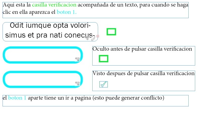

Buenas, he colocado en una pagina una casilla de verificacion. Como puedo conseguir que cuando se haga clic en la casilla aparezca después un texto todo esto dentro de la misma pagina.

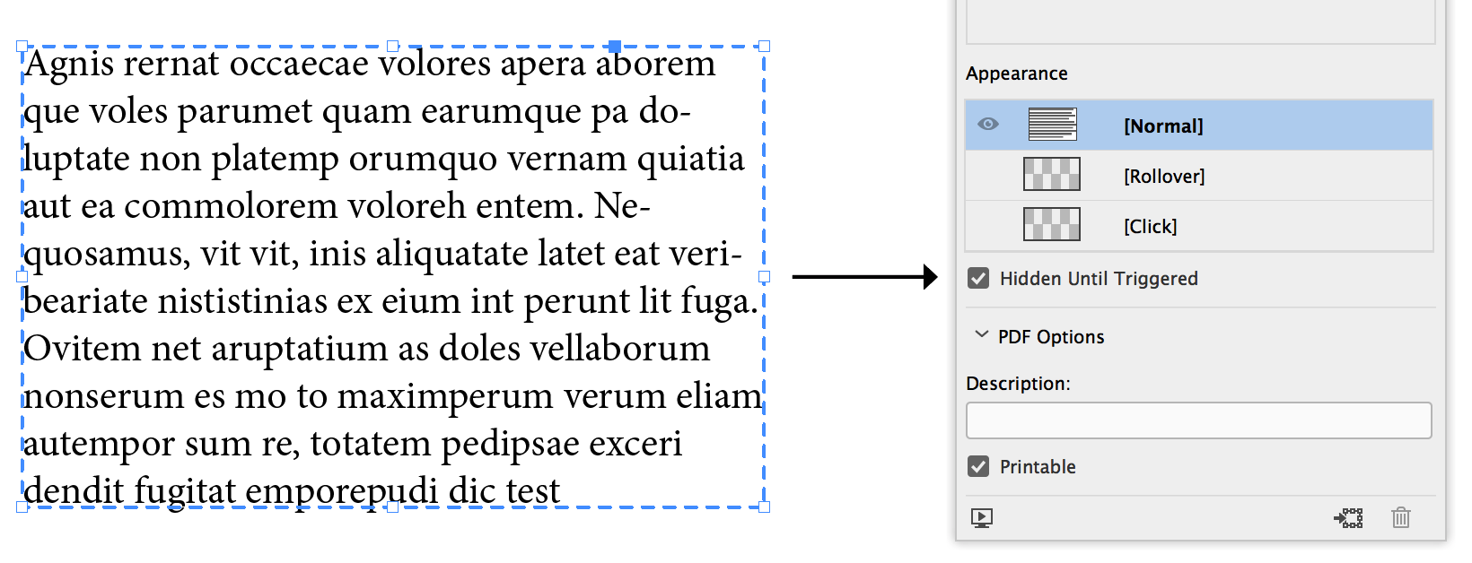

Preguntaba si es EPUB ya que en este formato tienes más posibilidades de crear interactivodad con InDesign, pero PDF es más compatible
El sistema de Barabara Ash Arriba, es lo que tienes que hacer, te lo explico en pasos:
La idea es que tienes que convertir el botón y el texto en botones por separado
Primero anda al menu Windows>Interactive>Buttons y convierte los elementos en botones y recuerda el nombre del botón
Luego selecciona el Botón 1 (círculo verde) y agrega la accín show/hide desde el signo +
Luego tendrás que darle visibilidad al botón,
Luego seleccione el texto (que ya es un botón) y dale un click a este checkbox para que el texto esté oculto antes que hagas click en el botón verde
Me dices si tienes más preguntas
Saludos

Hola Eugenio, al costarme un poco esta acción que quiero reallizar, estoy haciendo otras cosas. Me seria mas fácil si me dijeras como haces para subir las imágenes ejemplo para mostrarlas aquí y sea mas fácil y rápida la solución.

Aug 20, 2018 Aug 20, 2018
