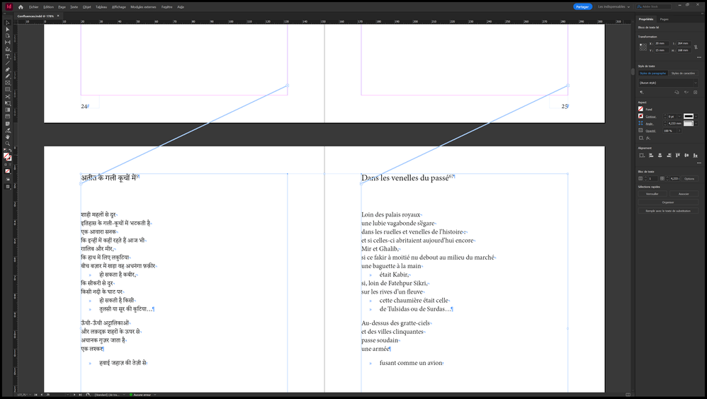

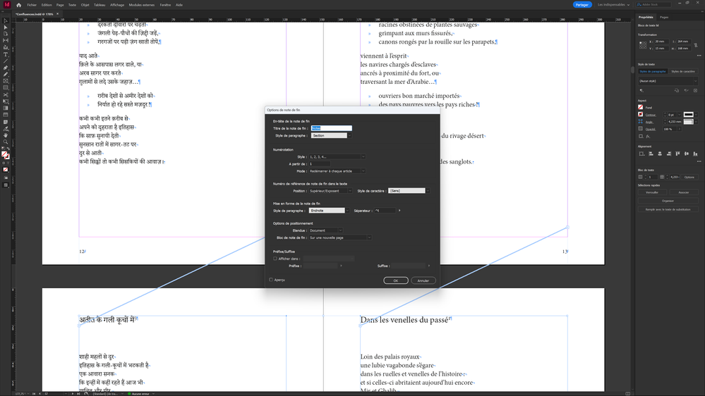

J'ai un problème similaire avec un recueil bilingue de poésies (hindi page paire - traduction française en face-à-face, page impaire).
Pour "couler" le face à face, je suis obligé de chaîner les pages paires aux pages paires et impaires aux pages impaires (certains poèmes font plus d'une page).
Du coup mes notes de fin (justifiées de mon point de vue, pour éviter un déséquilibre ente l'original et sa traduction) sont mal numérotées : la première note relative au texte français suit la dernière note relative au hindi, et donc pas la numérotation des pages.
Voir copie d'écran ci-dessous avec, sur la page de gauche la note 5 et sur la page de droite, 67, c'est à dire la dernière note hindi (66) + 1. Pour plus de clarté, j'ai aussi rendu visibles le chaînage entre blocs.
Et je n'ai pas du tout envie de couper les liens entre blocs, le livre n'étant pas finalisé !!!
Si quelqu'un a une solution, je suis preneur !!!
Merci d'avance...

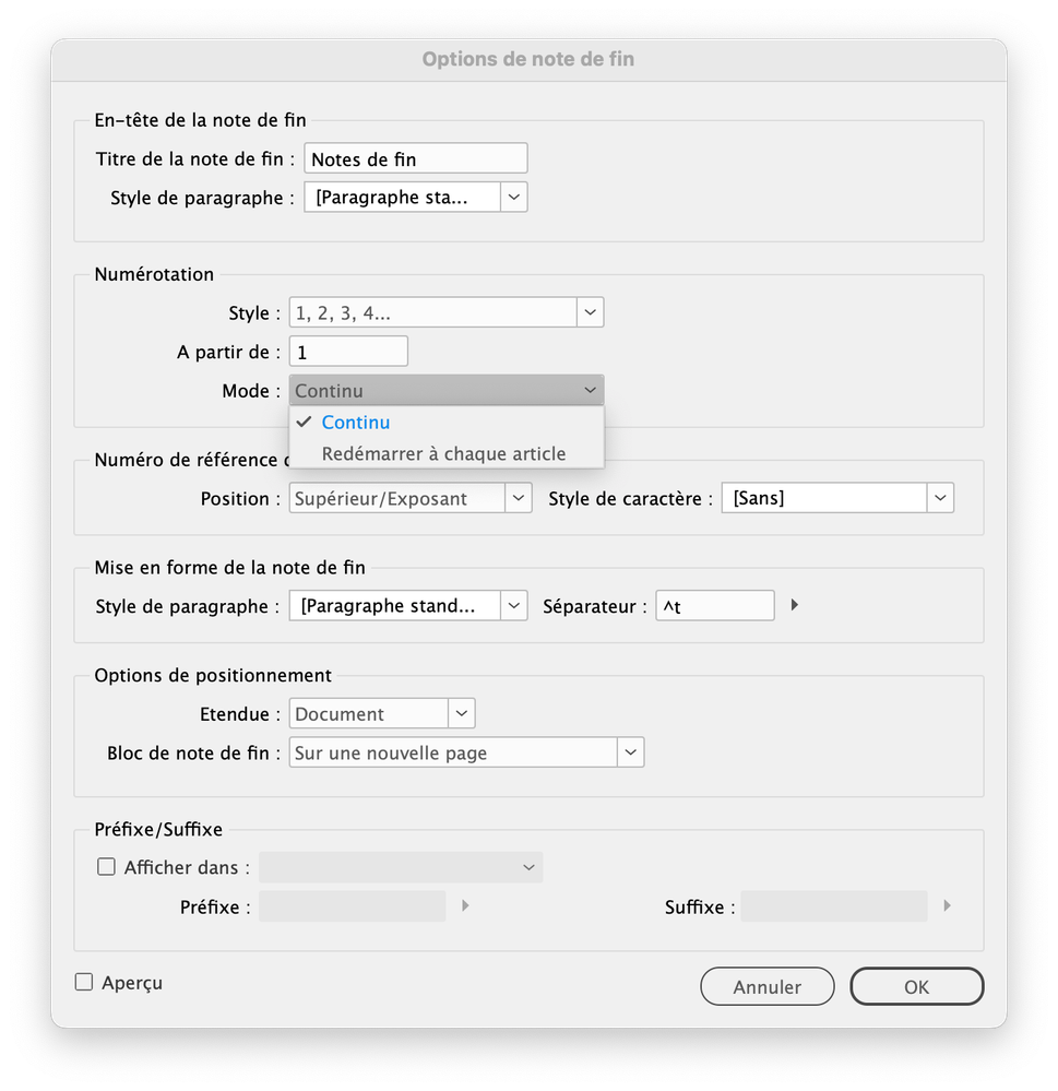

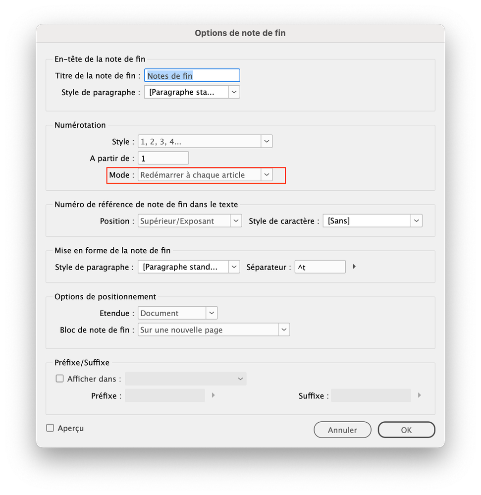

Va dans les options de notes de fin et choisis « redémarrer à chaque article »
Capture d’écran 2025-01-07 à 22.47.47.pngCapture d’écran 2025-01-07 à 22.50.48.png

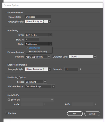

For some reason I was looking at FOOTnotes not ENDnotes - when I was replying from my phone and checking online help...
In English version - it's clear as day - "Restart Every STORY" - for ENDnotes:

Thank you for your comments to all of you (I shift to English, as probably more people will understand me), but your proposals do not help.
Changing the numbering of notes (endnotes and footnotes have the same behaviour) from “continuous” to “start with each article” does not solve this problem (I tried it before posting my initial request): the notes start at 1 at the fist odd page, instead being the last even note + 1.
In my example (see screenshot), odd (French page 15) note is now 1 (before it was 67), instead of 6 (facing even page + 1).Article Numbering.png
The problem comes from the fact that InDesign (and, frankly speaking, I do not understand why) works prioritarily with text blocks rather than pages for notes (once again footnotes and endnotes are treated similarily). It considers that text blocks should be threaded page after page, whereas you can “of course” thread your blocks on non-contiguous pages. It considers text blocks threaded together as one “article”, instead of giving priority to pages.
I reported this bug to Adobe’s bug reports age, but who knows when (and if) they will consider it…
