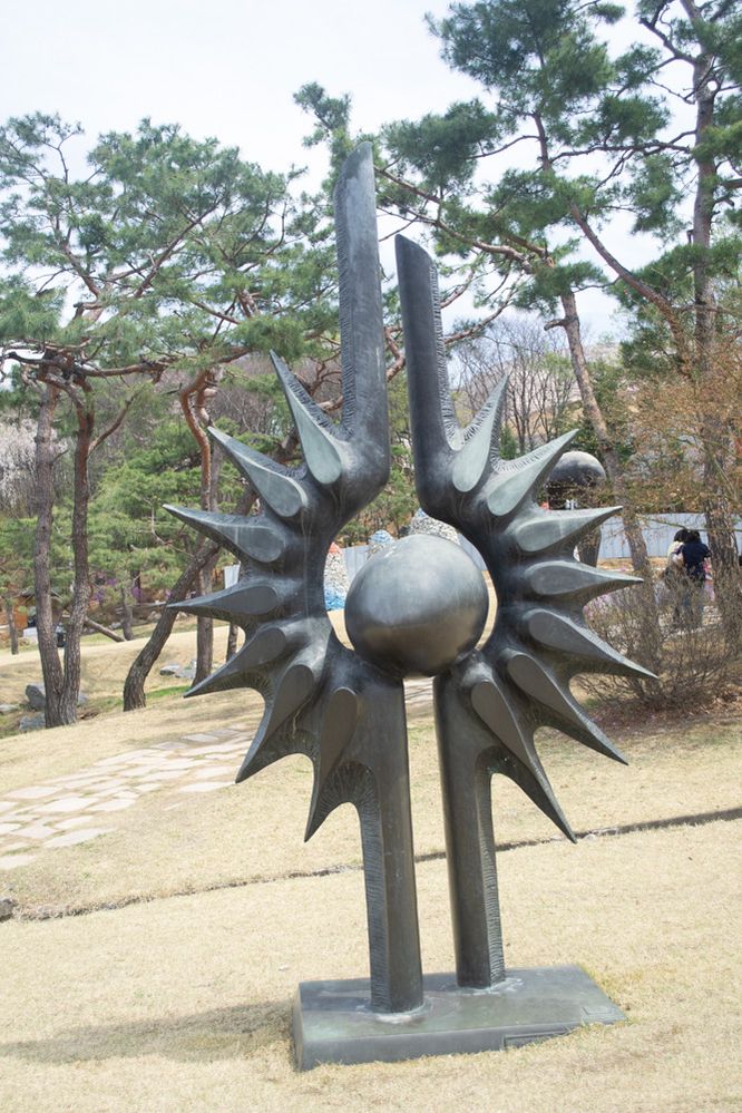

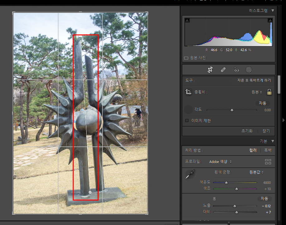

세로도 마찬가지입니다. 세로가 확실한 피사체를 선택하고 위에서 아래로 각도를 그어주면 됩니다. 위 사진에서는 조형물의 위에서 아래까지 쭉 그어주었습니다. 사진에서 조형물이 비스듬하게 담겼는데 이걸 조형물이 수직이라는 걸 가정하고 위에서 아래로 쭉 내려 그어주면 수평이 맞게 되고 더블클릭하면 자동 자르기가 됩니다.
원본
