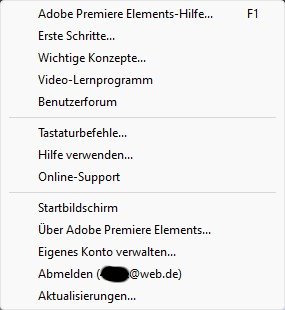

wie sieht es aus, wenn du den Kompatbilitätsmodus für PSE auf Win8 änderst und dann die Registrierung vornimmst?
PS: Registrierung von den "alten" ist nicht wirklich gelungen.
Ich habe PSE 14 unter Win11 installiert und da wurde meine Mail-Adresse von Adobe nicht erkannt.
Irgendwie ging es unter einer anderen Mail-Adresse (konnte man danach suchen lassen) ...PSE14 aktiviert und dann war die alte Adresse in der "Hilfe" sichtbar...
