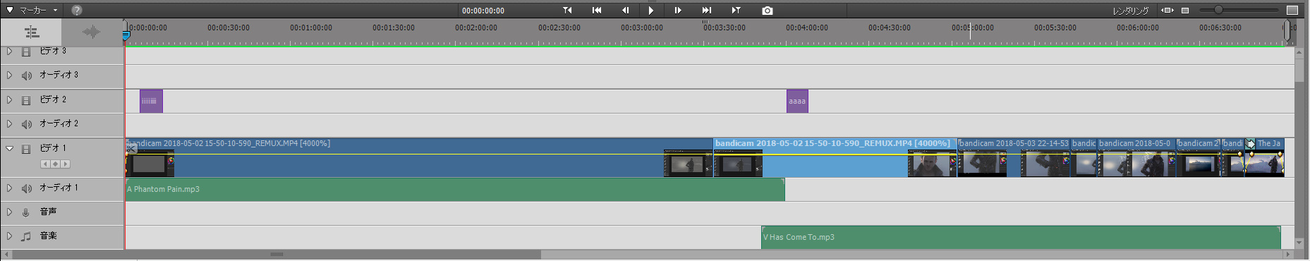

New Here ,
Jun 27, 2018 Jun 27, 2018
リンクをクリップボードにコピー
コピー完了
150kwさんの方法をためしたみました。タイトルアセット1とタイトルアセット2を用意し、別のテキストで扱え、上手くできたと思ったのですが、よく見てみたら、不可解な点を発見しました。いつの間にかこの緑のバーが出現しており、このタイミングでのみ、テキスト内容がタイトルアセット2の内容に差し変わっていることに気が付いたのです。この緑のバーはなんなのでしょうか?

こんにちは
もう少し情報を頂けますか。
タイムラインの全容(基本の映像クリップ、タイトルアセット1クリップ、タイトルアセット2クリップ、その他のクリップ)が分かるスクリーンショットを提示ください。

こんばんは
基本映像にタイトルや別の映像を重ねたところ、基本映像にエフェクトやトランジションをかけたところは映像の合成が必要になります。合成は、映像を解凍して合成した後圧縮するという非常に負荷のかかる作業で、一般的に、レンダリングと呼ばれています。
レンダリングが必要な部分は橙色で、終了した部分は緑色で表示されます。この橙色や緑色のことをレンダリングバーと言います。
レンダリングは、メニューの「タイムライン」→「ワークエリアをレンダリング」を選択するか、「レンダリング」ボタンをクリックするか、「Enter」キーを押すことでワークエリアバーの範囲内を行うことができます。
レンダリングバーが橙色の部分を再生すると、たいていの場合カクカクしますが、レンダリング後の再生は滑らかになります。これはレンダリングを行う時にプレビューファイルが作成され、再生時、解凍・合成・圧縮は行わず、そのプレビューファイルを使用するからです。
レンダリングは、編集中はこまめに部分部分でかける場合が多いですが、書き出し時は自動的に最初から通しで行われます。

New Here ,
Jun 28, 2018 Jun 28, 2018
リンクをクリップボードにコピー
コピー完了
こんにちは
緑の状態がレンダリングされた状態だったのですね。
現状況はと言いますと、とりあえず全てレンダリングしてみました。ですが依然としてタイトルクリップ1(iiiiiと書いてあります)の内容が数秒間タイトルクリップ2のもの(aaaa)に差し変わってしまいます。ところが、基本映像のクリップの頭の部分を編集していて、プレビューを流したら、タイトルクリップ1が正常なテキスト内容に戻っていました。正常に動作していないんですかね?それともプレビューの内容がおかしくなっただけで書き出しを行ったら正常な出来になっていたんでしょうか。。。よくわかりません。

こんにちは
正常な状態に戻ったのですね。
プレビュー(レンダリング)ファイルが悪さをすることは、時にはあるようです。今回は、リセットする意味でプレビュー(レンダリング)ファイルを一旦削除してみたらいかがでしょうか。
①プロジェクトファイルが保存されているフォルダーの階層下の「Adobe Premiere Elements Video Previews → <プロジェクトファイルと同じ名前>.PRV」フォルダー内にあるファイルをすべて削除します。
②レンダリングバーが橙色になります。
③ごみ箱を空にします。
④再度、レンダリングをかけます。
