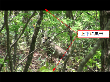

「環境設定」(編集→環境設定→一般)で「デフォルトでフレームサイズに合わせる」にチェックが入っている場合(たぶん入っていると思います)、モニターには上下に黒帯が入った状態で表示されます。上下に黒帯が入ったままで良ければ、このままで編集を行います。

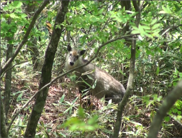

⑥上下の黒帯を表示させない場合は、映像を拡大します。但し、今度は左右端が切り取られます。
映像クリップの上で右クリックし、開いたコンテキストメニューから「クリップ」→「フレームサイズに合わせる」を選択してチェックを外します。すると映像が拡大します。
⑦右端の「ツールバー」から「fx+鉛筆」をクリックし、「適用されたエフェクト」パネルの「スケール」パラメーターを「45.0」に設定します(480/1080≒0.4444⇒0.45)。すると縦方向がぴったり合い、黒帯が消えます。
