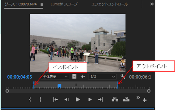

マッチフレーム機能を使用すると、尺を編集(インポイント・アウトポイントを設定)してあっても、容易に置き換えることができます。
①対象のクリップの上へ再生ヘッドを移動し、「X(クリップをマーク)」キーを押します。すると、シーケンスのクリップの両端と同じ位置にインポイントとアウトポイントが設定されます。
②「F(マッチフレーム)」キーを押すか、または「プログラムモニター」で対象の素材をダブルクリックすると、「ソースモニター」に対象の素材がインポイントとアウトポイントが設定された状態で表示されます。
③シーケンスを選択し、「↑(前の編集点へ移動)」キーを押します。すると、再生ヘッドがクリップのインポイント(左端)へ移動します。これは、⑤で「ソースモニター」から上書きを行う際上書き開始ポイントを指定するためです。
④「挿入や上書きを行うソースのパッチ」の対象のトラックの「V1」と「A1」ボタンをオンにします。これは、⑤で「ソースモニター」から上書き先トラックを「V1」と「A1」に指定するためです。
⑤「.(上書き)」キーを押すか、「ソースモニター」の「上書き」ボタンをクリックします。
⑥インポイントとアウトポイントが設定された映像&音声クリップがV1とA1トラックの再生ヘッド位置から上書き配置され、再生ヘッドはクリップのアウトポイントに移動します。これで置き換えできます。
⑦置き換えるクリップが他にある場合は、上記操作を繰り返します。操作に慣れれば意外と速くできるのではないでしょうか。
