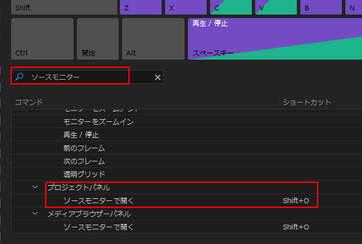

Feb 15, 2021 Feb 15, 2021
こんにちは
>このソースモニターを表示するためのダブルクリックを別のキーで代用できたらありがたいです。
キーボードショートカットキーの初期設定で、「Shift」+「O」 が設定されています(下図)。お試しください。
「Shift」等の修飾子が煩わしいなら、1キーにカスタム設定すれば良いのではと思います。

New Here ,
Feb 16, 2021 Feb 16, 2021
最新
それもショートカットキーの設定可能でしたか!見逃しておりました。ありがとうございます!
