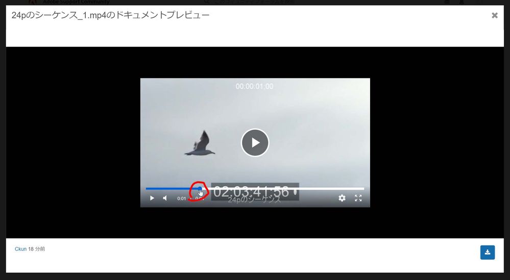

取り急ぎ、Ver. 22.6.2(Windows版)にて検証しましたが、
>フッテージの変換でスローにしてシーケンス24fpsで作業したもの
と、
>フッテージ変換せずシーケンス24fpsに放り込んでから、速度、デュレーションでスローにしたもの
は、やはり特に違いはありませんでした。
フッテージの変換を用いるとプロキシワークフローが使えないといったこともありますので、そういった制約にも気を付けつつ、お好みの方法で作業なさると良いのではないかと思います。
一応、60pの素材を24pのシーケンスに入れて40%スローにした様子の画面の状況と、書き出したファイルを添付してみます。
コマ数が分かりやすいよう、60pの素材にはあらかじめタイムコードの表示を画面下部に入れております。
また、書き出したMP4には、シーケンスのタイムコード値を上部に焼き付けております。
59.94fpsの素材を、フッテージの変換は行わずに、23.976fpsのシーケンスにのせて、40%のスローで使用している様子59.94fpsの素材を、フッテージの変換は行わずに、23.976fpsのシーケンスにのせて、40%のスローで使用している様子
※スミマセン。最初に添付したMP4は後半音声に大きなノイズが入っておりました。無音にしたものを添付しなおします。
ちなみに、ウェブブラウザ上でプレビュー表示していただいて、マウス操作などでゆっくり送っていただくと、フレームが間引きされずに使用されていることが確認できると思います。
