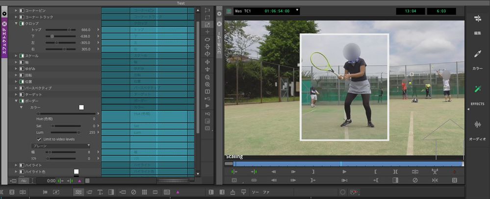

「1.「クロップ」&「塗りつぶし」エフェクトを使用する方法」が一番手っ取り早い方法だと思うのですが、クロップを切っていない辺にはボーダーがつかないので、やはり意図したこととは違うんです。
例えば下記のように足元は見せたいがために、クロップできないってことはあると思うんです。
「放射状シャドウ」は幅が盾と横とで違うことから、やはり意図したものではありません。
「3.「レガシータイトル」を使用する方法」の方法しかないのかな。なかなかサクッとはいきそうにはありませんが。たぶん私ならフォトショに持ってって座布団を作成しちゃうかもです。

ちなみにAvid Media Comporserには、スケール、クロップ、ボーダーなどが一緒くたになったフォトショのような便利なエフェクトがあって、そんなエフェクトがプレミアプロ にあったらいいなと思いました。
