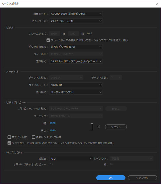

①「プロジェクト」パネルで、対象のアセットの上で右クリックして開いたコンテキストメニューから「プロパティ」を選択し、開いた「プロパティ」ウィンドウ
②「タイムライン」パネルで対象のシーケンスを選択し、メニューの「シーケンス」→「シーケンス設定」を選択して開いた「シーケンス設定」ウィンドウ。
③ビデオトラックで対象のクリップを選択し、「エフェクトコントロール」パネルを開き、「ビデオエフェクト」の「モーション」を展開した部分(下図赤枠部)。画面のトリミングが分からない場合は、Premiere Proの画面を下図の様に縮めると良いです。

スクリーンショットから次のことが分かります。
・映像素材は「1280×720 30p の.mp4ファイル形式」。
・シーケンス設定は「ARRI 1920×1080 30p」。
・「エフェクトコントロール」パネルは初期設定のまま。
推定ですが、
クロスディゾルブをかけたから映像が小さくなったのではなく、シーケンス設定が「1920×1080」に対し、ビデオカメラで撮影した映像が「1280×720」と小さいため、プログラムモニターには小さく表示されたと思います。
ビデオカメラの録画モードを気づかぬまま「1280×720」に変更してしまったのではないかと思います。「1920×1080」に設定変更しておきましょう。
対応方法は次の2通りあります。どちらでも良いと思いますが、①の方が簡単です。
「フレームサイズに合わせる」コマンドを適用
対象のクリップの上で、右クリックし開いたコンテキストメニューから「フレームサイズに合わせる」を選択します。
すると、「プログラムモニター」に小さく表示されていた映像が、全面に拡大します。
②シーケンスのサイズを変更
「タイムライン」パネルで対象のシーケンスを選択し、メニューの「シーケンス」→「シーケンス設定」を選択して開いた「シーケンス設定」ウィンドウで、「フレームサイズ」の数値を「1280 横 720 縦」に変更し、「OK」をクリックします。
つづいて、下図ウィンドウが表示されたら、「OK」をクリックします。
これで、「プログラムモニター」全面に表示されると思います。
ただし、今度は1920×1080のクリップは拡大されますので、先程の「フレームサイズに合わせる」コマンドを適用してください。
