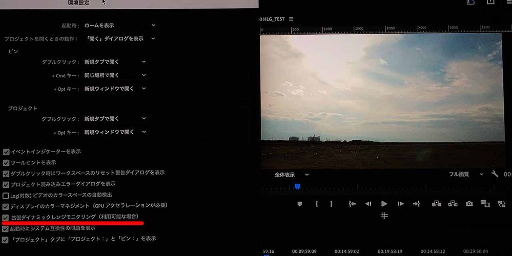

せっかくの機会なので、MacBook Pro(13-inch, M1, 2020) にて、「拡張ダイナミックレンジモニタリング」の有無による表示の違いを写真で載せてみます。
※スクリーンショットはSDRになってしまうので、実際にディスプレイの写真を撮らないと差が分からないためです。
※素材はiPhoneでHDR撮影したものではありませんが、Log収録した素材をRec.2100 HLGのシーケンスで扱っている状態です。
拡張ダイナミックレンジモニタリング「OFF」拡張ダイナミックレンジモニタリング「OFF」
拡張ダイナミックレンジモニタリング「ON」拡張ダイナミックレンジモニタリング「ON」
機種にもよるかもしれませんが、MacBook Pro(13-inch, M1, 2020) では画面の明るさを最大まで上げてしまうと白飛びしてしまうので、やや暗めに設定する必要がありました。

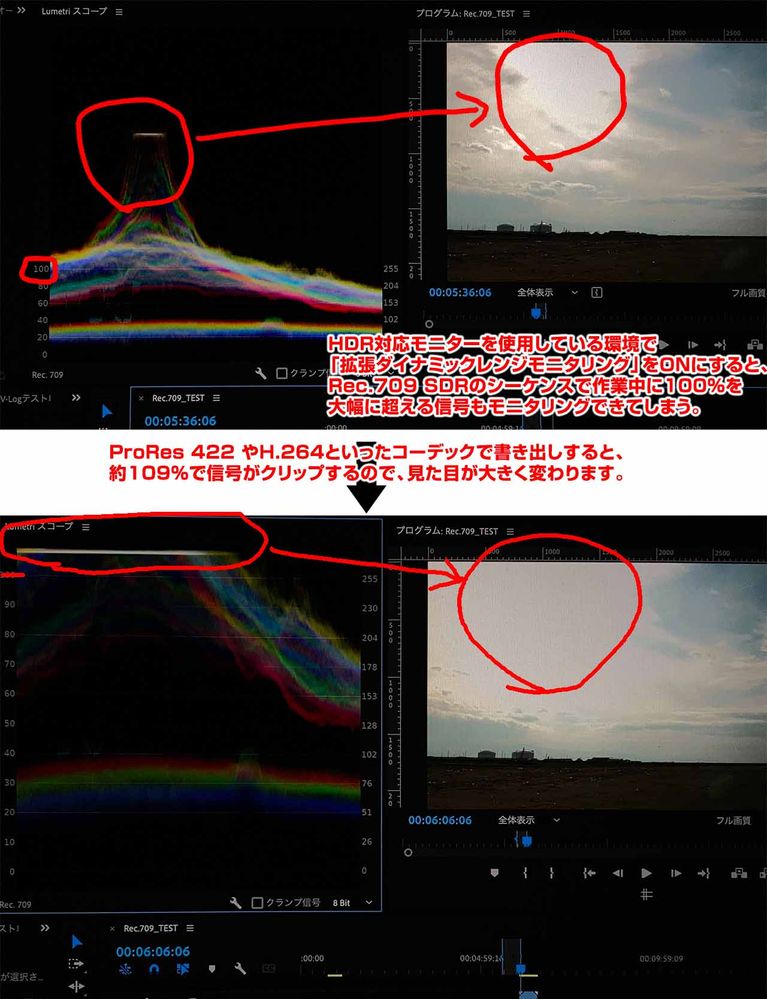

>Rec709のシーケンスにHDR素材が入っている場合白飛びが発生しますが、このまま「拡張ダイナミッ>クレンジモニタリング」もONにすると白飛びがしない(減る?)状態になります。
Rec.709のシーケンス上で、100%~約109%の「スーパーホワイト」という領域が見えるようになった可能性があるかもしれません。
昨日検証に使ったMacと素材データが本日手元にないのですぐに挙動を確認できない状況でございますため、後ほど環境が揃ったときに私も確認してみます。
【2023/6/4追記・修正】
上記の点についてHDRディスプレイを使用した実機で確認したところ、シーケンス設定がRec.709の状態でも、「拡張ダイナミックレンジモニタリング」をオンにすることでHDRの表示になることが確認できました。
これは、Premiere Proの良いところである「内部的に32bit浮動小数点で処理している」という仕組みから、SDRのシーケンスで100%を大幅に超える輝度の部分も保持しているため、それがそのままHDRのモニターに表示されてしまうということかと思われます。
Rec.709のSDRとして、MOVやMP4などの動画ファイルに書き出しますと、100%以上(フルレンジで扱うコーデックの場合)もしくは約109%以上(ビデオレンジ・リミテッドレンジ・リーガルレンジと呼ばれるレンジで扱うコーデックの場合)の信号はカットされますので、見た目が大幅に変わることになります。
ですので、Rec.709のSDRで編集する際は、「拡張ダイナミックレンジモニタリング」をオフにする必要がありそうです。
(以上で追記終わり)
こちらのリンク先をご参照いただきまして、Lumetri スコープをご覧いただきますと、明るさの分布など視覚的にわかりやすいと思います。
(クランプ信号のチェックは外しておいてください。)
Premiere Pro の Lumetri スコープ
