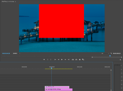

以下に、私の行った手順を記載します。
Premiereは最新の14.3.0です。
1.V-1に写真を配置
2.V-2に四角形を配置。
3.V-1にトラックマットキーを設定し、マットにV-2を指定。すると当然、四角形の面積分だけ、写真が表示されるようになります。

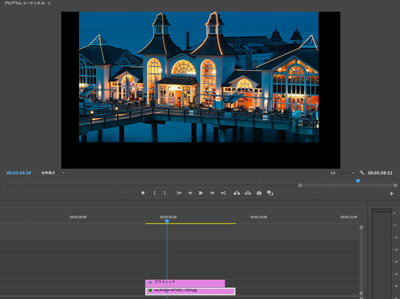

4.で、V-1のサイズを拡大したところ、四角形の面積とは関係なく、写真を拡大することができました。
これって変ですよね?
私の認識だと、写真を拡大しても、表示される面積は変わらないと思っていたのですが。。。
・バグでしょうか?
・それとも、私の認識が間違っていますでしょうか?
・図形の面積分だけ、様々な写真を差し替えて表示させたいのですが、どうすればできるでしょうか?トラックマットキーを使わない方法などがあれば教えてほしいです。

これはバグではなく正常な動作だと思います。
ポイントとなるのは各種のエフェクトが処理される順番でして、この場合はまず「標準エフェクト」のトラックマットキーの処理(V1の素材をV2の素材で切り抜く)が行われ、その結果に対して次に「基本エフェクト」のモーションが処理されます。
Premiere Pro のエフェクトの種類
トラックマットキーの前にビデオエフェクト-ディストーションにある「トランスフォーム」を入れて、そのスケールを操作するとご希望の動作になると思います。
