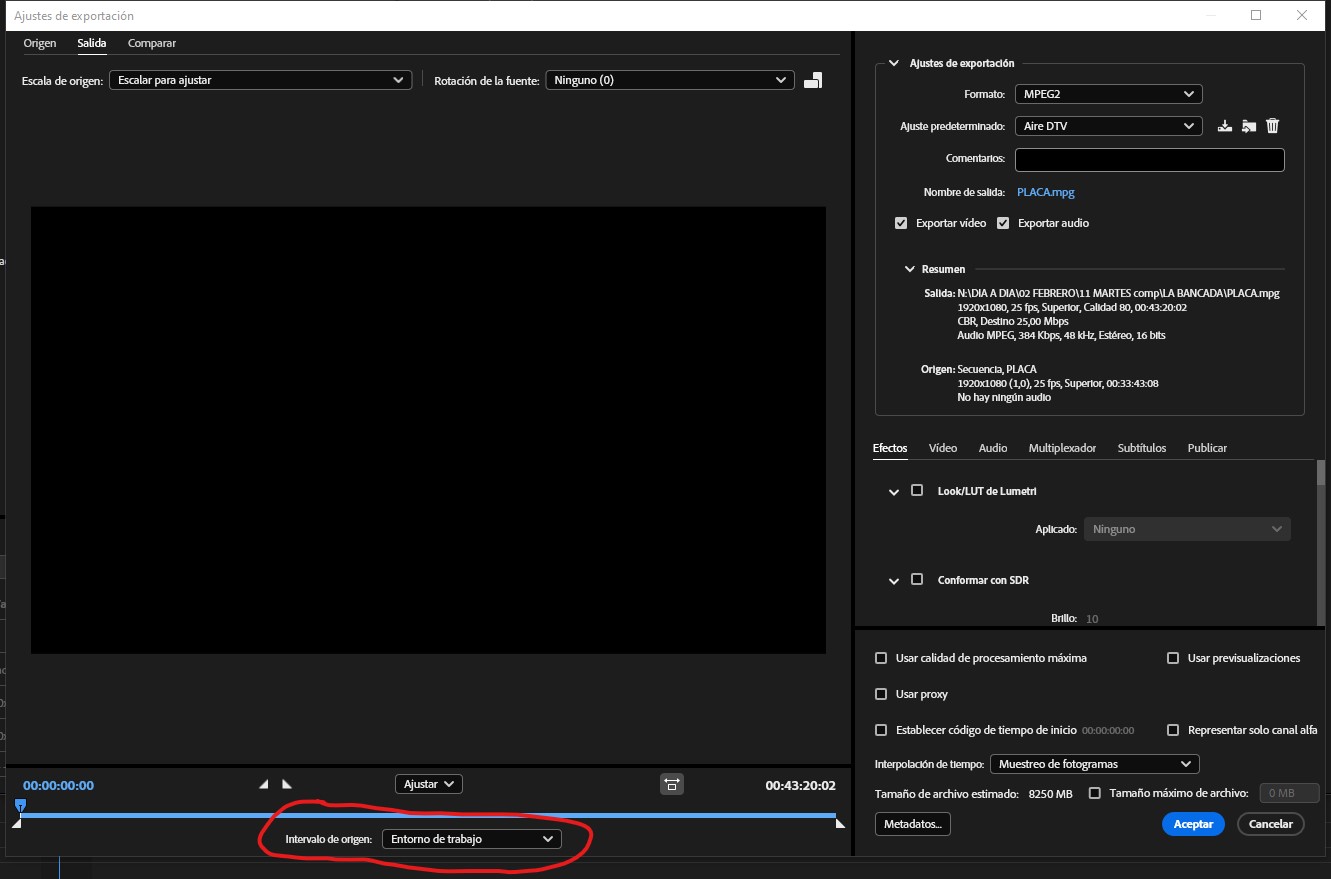

Cuando presiono el shortcut de "enviar hacia media encoder" que asigne para esta función, se carga en la cola del Encoder pero no respeta el In / Out marcados en el timeline. Cuando entro en las opciones del "Ajuste prestablecido" desde el Encoder veo que el Intervalo me figura como "Area de trabajo", cuando en realidad lo tenia configurado como fuente de entrada / salida.
No tengo el area de trabajo activada en el timeline. Ya probe activarla y desactivarla y sigue pasando lo mismo.
Cuando envio a encoder desde la solapa de Exportar con Ctrl + M no tengo ese problema, me lo envia al encoder y me respeta el la fuente de entrada como In / Out.
El problema es simplemente cuando lo envio directamente desde el timeline con el shortcut.
Antes no me pasaba, podia exportar perfectamente, me empezó a pasar con alguna versión del 2024, ahora estoy trabajando con el premiere 2025 y me sigue pasando lo mismo.

Hi @fernando_2816,
Thanks for submitting your bug report. What is the keyboard shortcut you have mapped for this?  We need a few more details to try to help with the issue. Please take a look at this: How do I write a bug report?
Sorry for the frustration and thanks for reaching out.

I set the F4 key, but i try with differents shortcuts. It send to mediaencoder but dont respect the I/O selections, i dont know why it change to use WorkArea bar, and i have to change it manually
